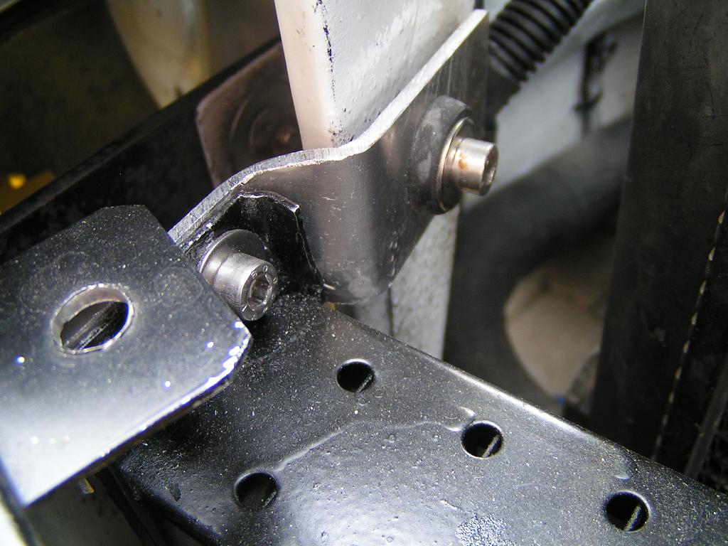

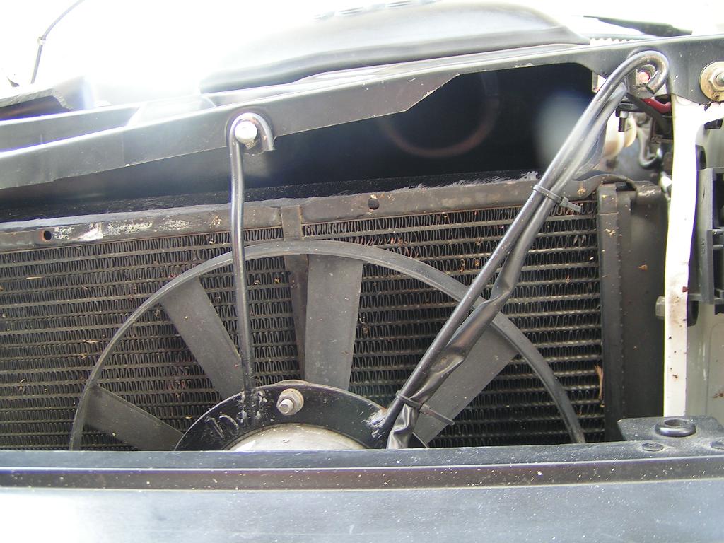

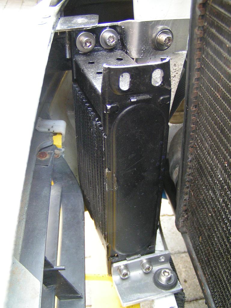

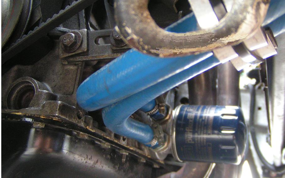

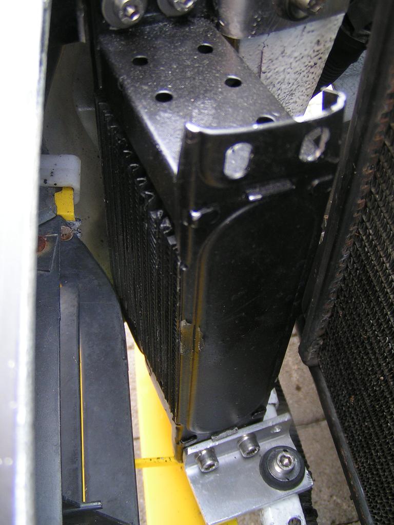

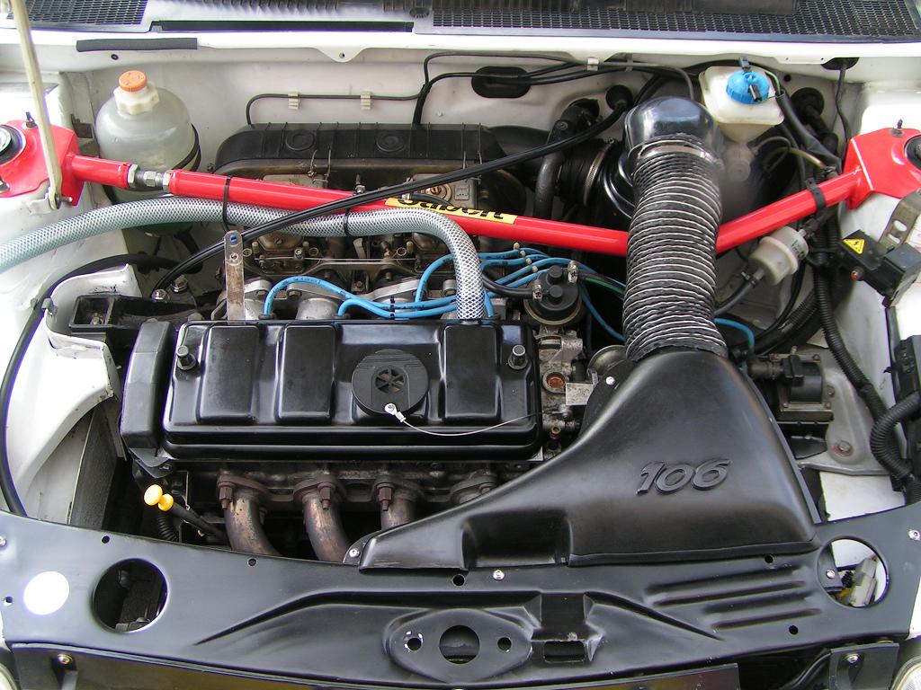

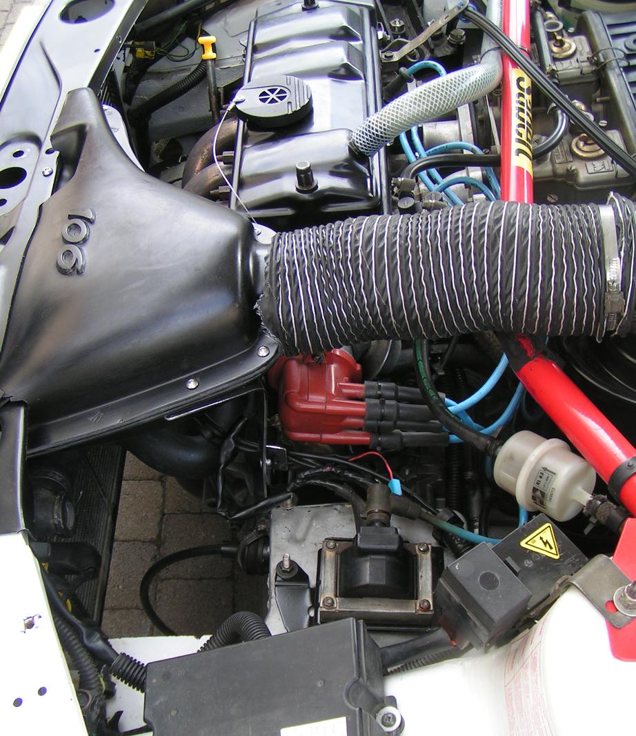

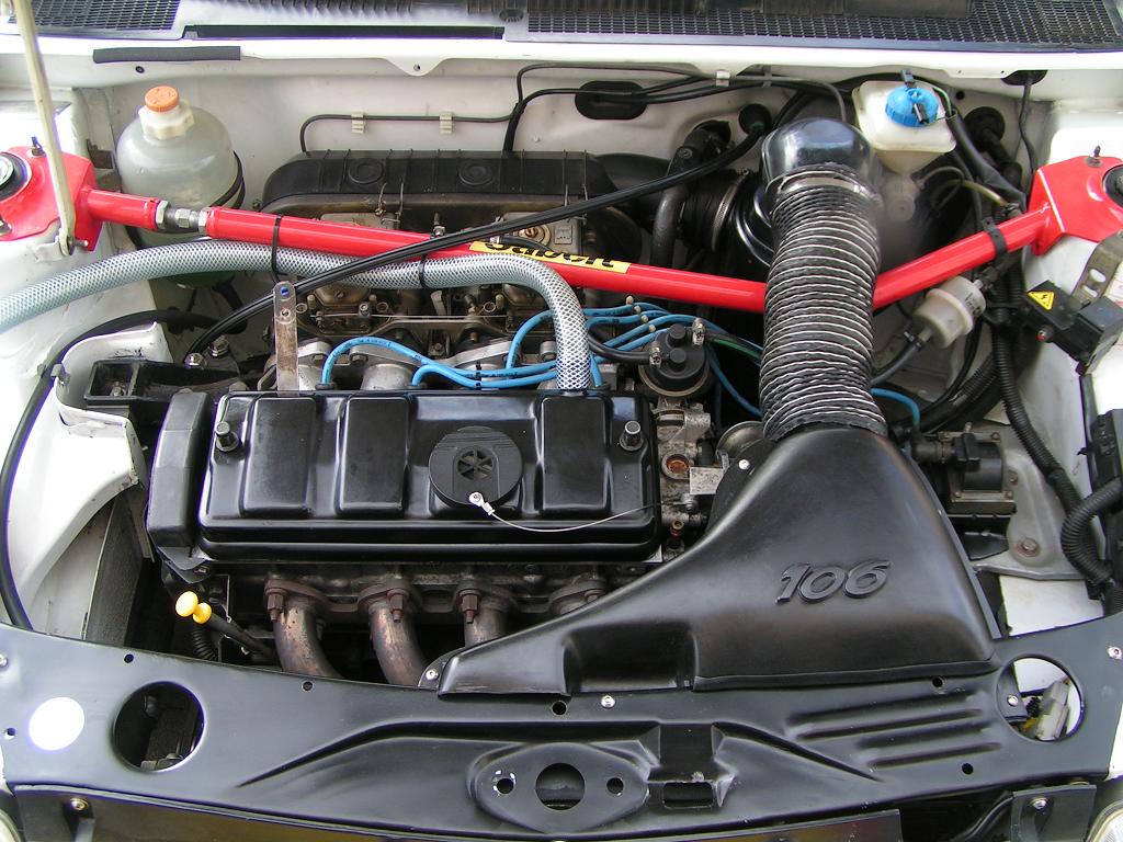

L'auto est complètement remontée, j'ai terminé quelques modifs comme le montage du radiateur d'huile, une admission de 106 pour remplacer ma vilaine admission en fibre.
et hop
et hop

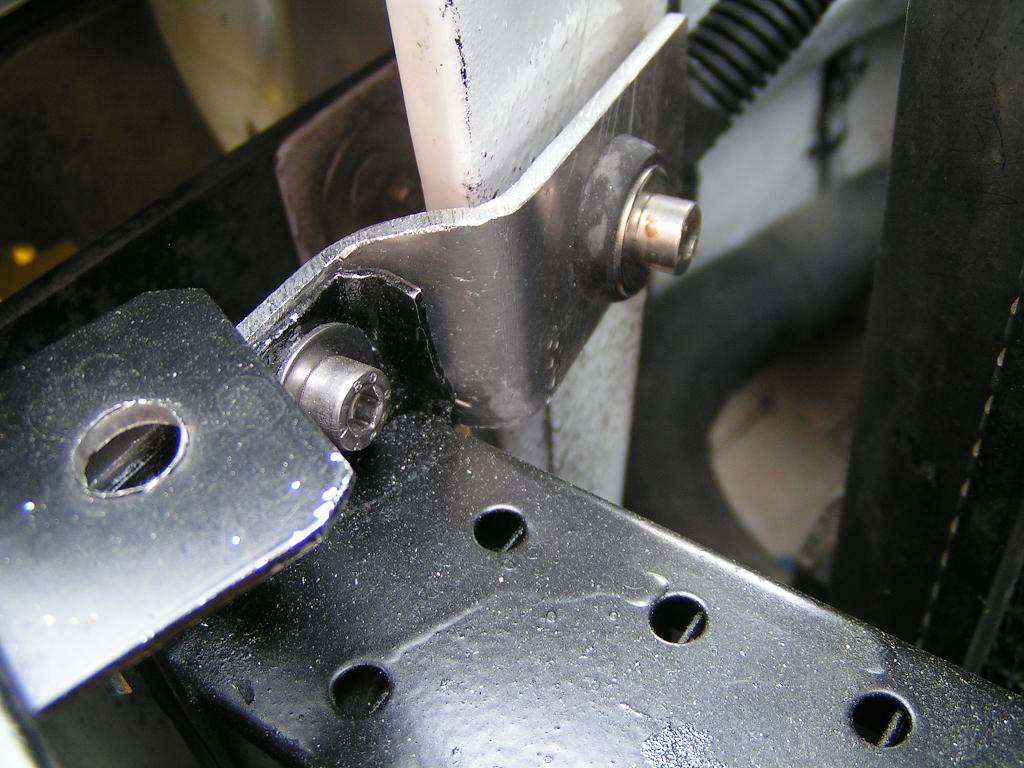

le radiateur monté sur patte alu et silenblocs

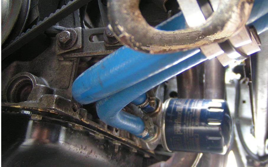

l'échangeur remplace la modine
l'admi' de 106, c'est marqué dessus
vue de coté avec la pate support

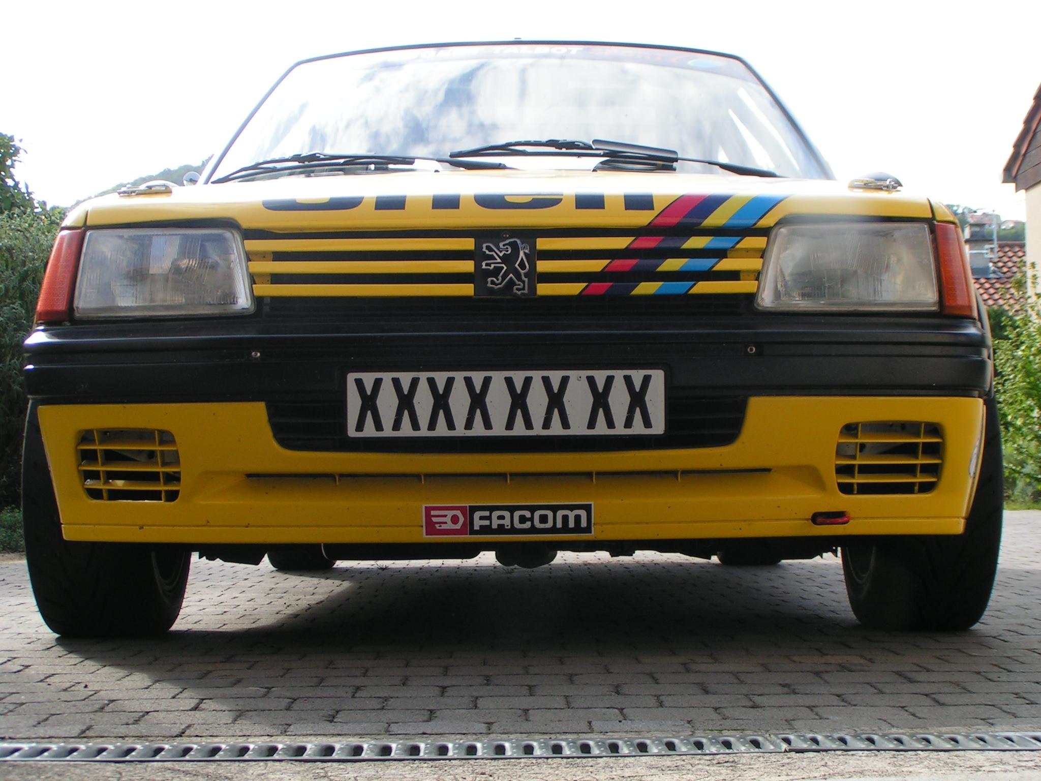

Vue de face, sans calandre avec le ventilo de R5

sympa le montage :ok:

Re: TDF la suite
:ok: vraiment sympa comme montage , tu as mis quoi comme durite supérieure? :unsure:
Messages : 7225
Has thanked : 100 times
Been thanked : 311 times
Re: TDF la suite
jean-luc13 a écrit ::ok: vraiment sympa comme montage , tu as mis quoi comme durite supérieure? :unsure:
205 XS, ref 1343.96 :ok:
Messages : 13607
Has thanked : 534 times
Been thanked : 1167 times
Re: TDF la suite
ça ne pose pas de soucis , la sortie de radiateur a le même angle? :huh:
Messages : 7225
Re: TDF la suite
jean-luc13 a écrit :ça ne pose pas de soucis , la sortie de radiateur a le même angle? :huh:
aucun, c'est rentré comme le papa dans la maman :blush:
Messages : 13607
Re: TDF la suite
:ok: Merci, c'est interessant comme info :lala:

tu as un vrai gain a monté une admi style 106 ?
j'imagine que ca "mange" plus d'air forcement mais ca se ressent vraiment ?
Messages : 8420
Been thanked : 197 times
Re: TDF la suite
ze_king a écrit :tu as un vrai gain a monté une admi style 106 ?
PP à tout essayé :ok:
Messages : 7225
Re: TDF la suite
Impossible de chiffrer le gain, sauf en démarrage à chaud, c'est mieux qu'une injection :mrgreen:
Pour une auto comme celle là, que j'utilise à "fond ou rien" , ca va pas mal mais il faut pas trop la gaver sous peine d'un léger "trou" lors des reprises :) Le juge de paix, c'est les bougies : les miennes sont brunes, avec des gicleurs adaptés. ;)
