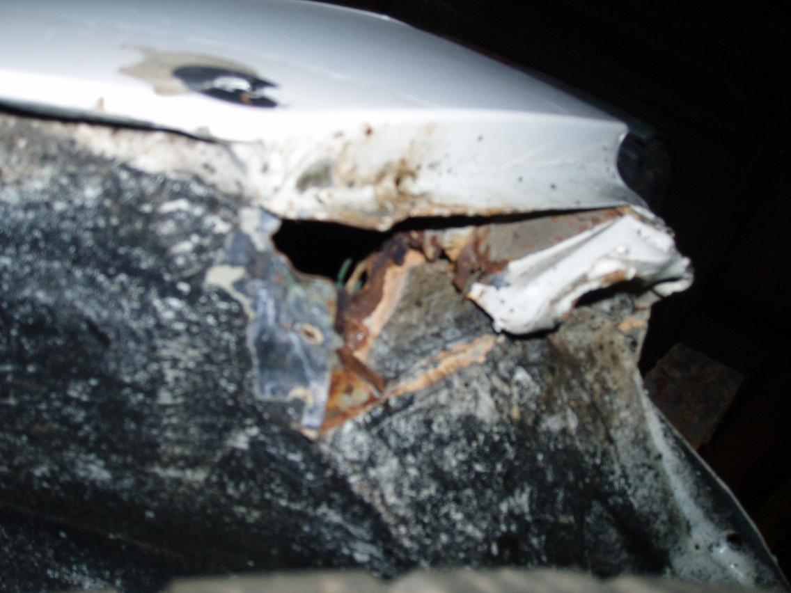

jean a écrit :Elle va être magnifique cette rallye 1.9 <oo>
Un jour peut etre :rolleyes: , car hier j'ai trouvé de la rouille perforente et oui encore ... Dans l'aile arrière (c'est à prendre peur :crying: )...Et dire que sa ne se voyait meme pas sous l'anti-gravillons origine ...
Heuresement que ma veille gti est pas partie à la poubelle :) (je devrais tomber dedans à la discqueuse aujourd'hui).
Donc à mon avis la concentre du mois de septembre va encore me passé sous le nez :( , mais j'ai ma petite idée ..... :rolleyes:

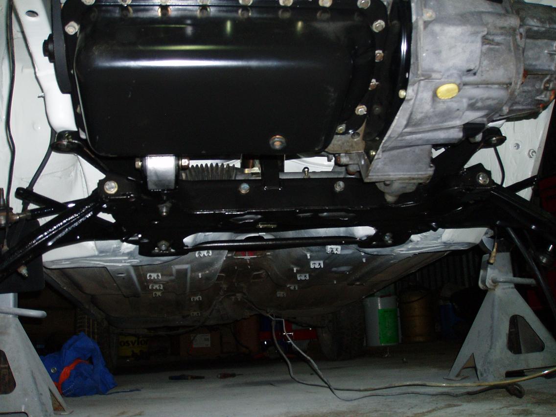

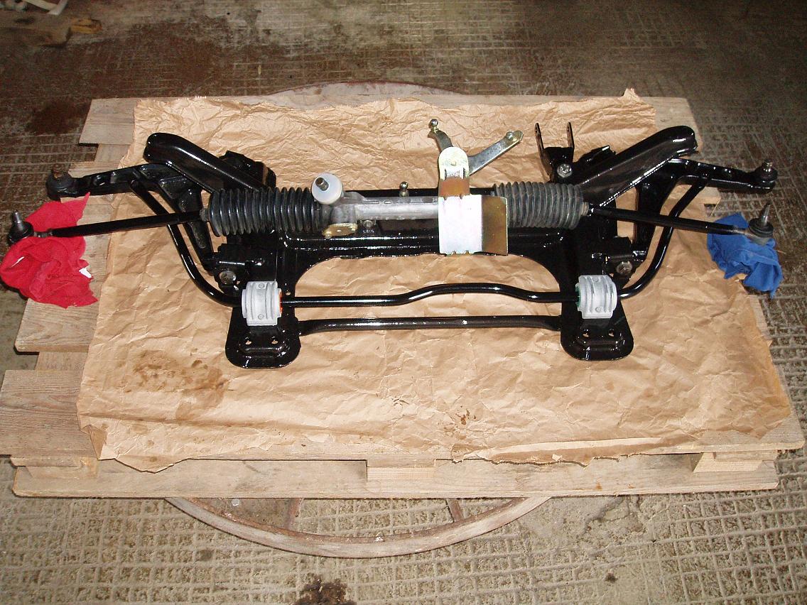

Pour continuer dans la remise en état du compartiment moteur , j'ai refais un berçeau ORIGINE cette fois ci (Et tout révisé de A à Z j'usqu'à demonter là crémaillère.D'ailleurs avec ses conneries j'ai fayi perdre un oeil ( un poil de la brosse métalique c'est détachée et à terminé sa course entre la paupière et l'oeil), je met toujours des lunettes de protections...Mais là, juste pour 2 min je dit sà va bien ,Aie Aie (plus de peur que de mal) Toujours 10/10 B) :p
Nouveau berçeau Origine
Voilà c'est remonter

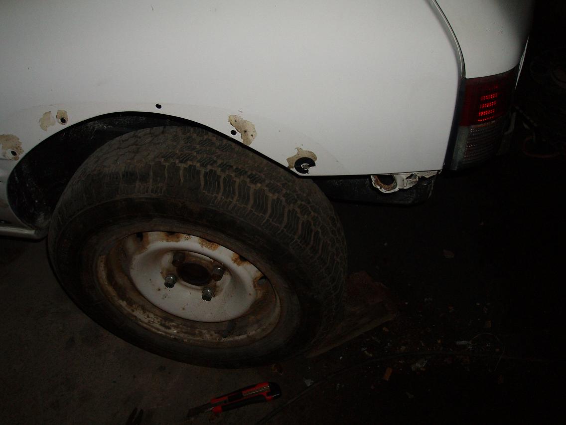

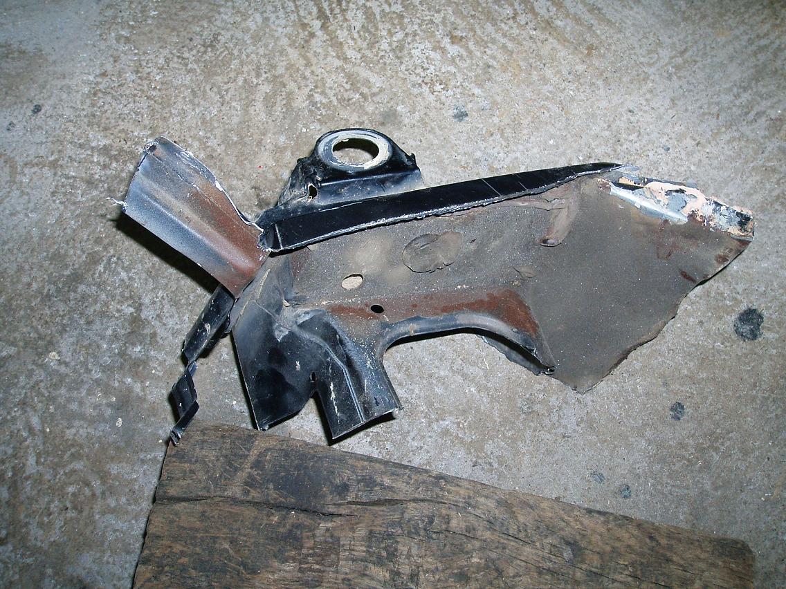

La suite des évennements, après avoir inspecté de plus prés mon dessous de plancher et passage de roue (je voi une peut de rouille sortir entre les mastique joint et antigravillon) .Je déçide donc de gratté au tournevis et là c'est le drame... C'est "Peurrit" :o , ronger non pas par les termites, mais par la rouille :crying:....En une fraction de seconde(il met passé par la tete)< je c'est pas si sa vaut le cout de continuer le projet < T'es pas malade NON que je dit à mon sub-concient, faut se resaisir.Dimanche au sot du lit ont commençe à dépointer la pièces malade, et ont récupère de quoi la remplaçer...
La suite au prochain épisode
Vue d'ensemble
Vue d'ensemble
Voilà le travaille .....Snif
Pièce de rechange
Pièce de rechange

Ah mais c'est que ça, c'est pas grand chose mon pépère avec tout ce que t'as fais jusqu'a maintenant alors te décourage pas pour ce petit bout de tole :p
Le passage de roue vers la tole de phare conducteur était plus rouillé et regarde la réparation que tu as fais, elle est nickel :ok:
De la rouille, on en trouvera tous sur nos rallye si on fait le tour...
Plus sur le dessous des caisse mais ça arrive ailleurs (par contre c'est étonnant ici, ça serait pas dû a un changement d'aile :huh: ) parce que là c'est pointé donc si ça pas était traité contre la rouille et bin ça donne ça :crying:
Ah moins tout simplement que l'humidité ne ce soit pas échappé de ce coin mais il y a une petite ouverture rectanguaire qui est là pour faire évacuer l'eau s'il y en a, donc vérifie bien qu'elle ne soit pas bouchée sur ta nouvelle partie ^_^
Allez courage Arnaud, continu comme ça, fait le tour de la voiture encore afin de traité toute cette rouille.
C'est vrai que ça fait pas plaisir de faire ce genre de découverte et ça te fais perdre du temps mais bon vérifie toute ta voiture dans la foulée parce que là tu es partie vraiment sur une restauration COMPLETE (tu as méme refait ton trainb avant complet et ça c'est quand méme du boulot :rolleyes: <oo> )
Bravo et n'hésite pas si tu as besoin :ok:

Merçi Geoffrey ;) , en faite les joint entre les double toles ont craqué et c'est pourquoi l'eau et surment le sel c'est infiltrée et là faire rouillée , l'aile n'as pas été changée :p.Cette partie va etre un peut chiante à faire , mais pas de raison que je me décourage ;)
Petite question:
Les boulons qui tienne le berçeau avant, faut ils les monter au Loctite? Car moi je les ais monté à la graisse :unsure:

Montés à la graisse ? Ben vérifie les serrages toutes les semaines. Sinon moi j'utilise beaucoup la loctite bleue... freine le filet sans le souder (rouge)

c'est propre et beau ce berçeau :ok:

Pas forcément si c'est serré au bon couple : regarde tes vis de culasse tu les montes à la graisse et elles ne se desserrent pas pour autant :)
Moi je ne metterai rien mais une goutte de loctite bleu pour te rassurer si tu le souhaites ne fera pas de mal :)

Tu sers au couple, et tu recontroles après avoir roulé un peu, c'est suffisant ;)

Lilive a écrit : Pas forcément si c'est serré au bon couple : regarde tes vis de culasse tu les montes à la graisse et elles ne se desserrent pas pour autant :)
jean-luc13 a écrit :Tu sers au couple, et tu recontroles après avoir roulé un peu, c'est suffisant ;)
Merçi les chef :ok: , j'ai trouvé le couple sur la revue technique (pour les boulons arrière "4", mais pas ceux avant "2")
C'est quoi le couple exacte SVP ?
car je vien de comparer deux revue techinque l'une donne 3.25 et l'autre 7.50, à y sont latin :wacko:
