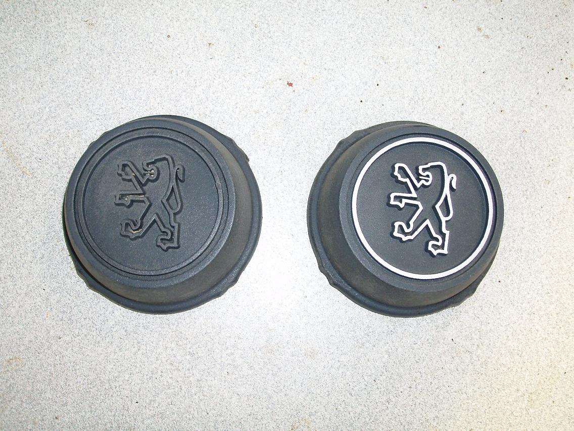

Alors và pour içi :)
Ont m'as donnée des caches(merçi le type de la casse) , je les aient nettoyée. Et là, je me suis àperçue qu'ils avaient été repeint :unsure: .Fallait trouvé une solution ... diluant :) sa voulait s'enlever...La sableuse était pas loin... <oo> :rolleyes: Oh Pu.... comment sa les ramène ... Après ont m'as donnée de la peinture gris argent renault (merci mécagtturbo) et au peinçeau fin (comme à l'ecole), j'était tellement à fond que j'ai meme fait ceux du c15 à mon pére.
1ere opération, sablage basse pression (sableuse meme la plus petite du marchée 20 à 30€) un sac de sable sablage
2eme opération, peinture gris , un peinçeau très fin , beaucoup de patience
Fortement décoseiller à ceux qui ont la maladie de parkinson
1 ere et 2eme opération

fonce58 a écrit : 2eme opération, peinture gris , un peinçeau très fin , beaucoup de patience
il parait que c'est plus facile a faire avec un mini-rouleau :rolleyes:
Yes moi je les ai fait au mini rouleau (modèle réduit) c'est nikel, enfin la moins parceque j'oublie toujours de les poser à l'endroit quand je change les roues .... <_<
