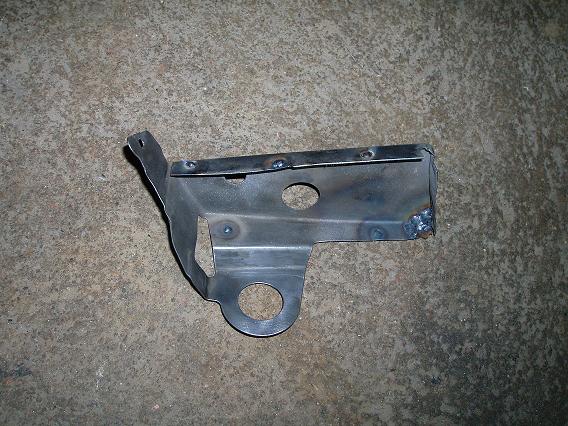

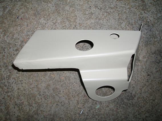

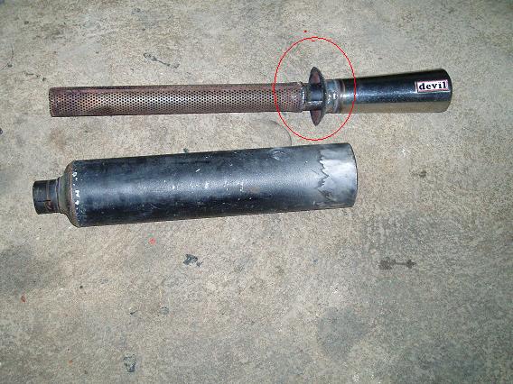

La cure peut désormais débuter :p
Après l'avoir ouvert, je me suis aperçue qu'il avait bien souffert (une partie pourrit du à des pattes de fixation soudée à l'arc).Donc j'ai découper et remplacer par du neuf :ok: (visible sur la 1 er photo entourer en rouge)
découpage , remplacement de tole, ...
décaper et repeint (haute Température)

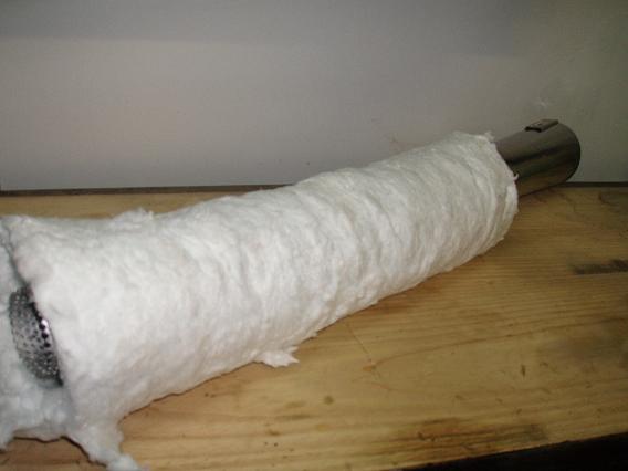

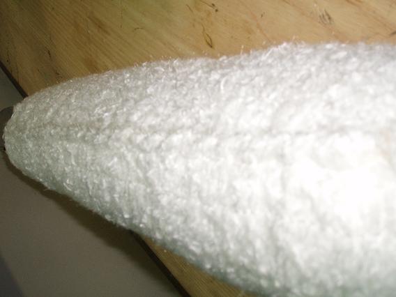

Laartie la plus délicate, rasembler tout les produit necessaire :wacko: .Une tache plutot difficile, avec le temps j'y suis arrivée :ok:
Le remontage peut enfin continuer :)
1er couche : laine ou paille d'inox
2eme couche: laine de céramique
3eme couche: laine de roche tressé
du fil et une aiguille
Une couture pour tenir l'ensemble et faciliter l'assemblage
