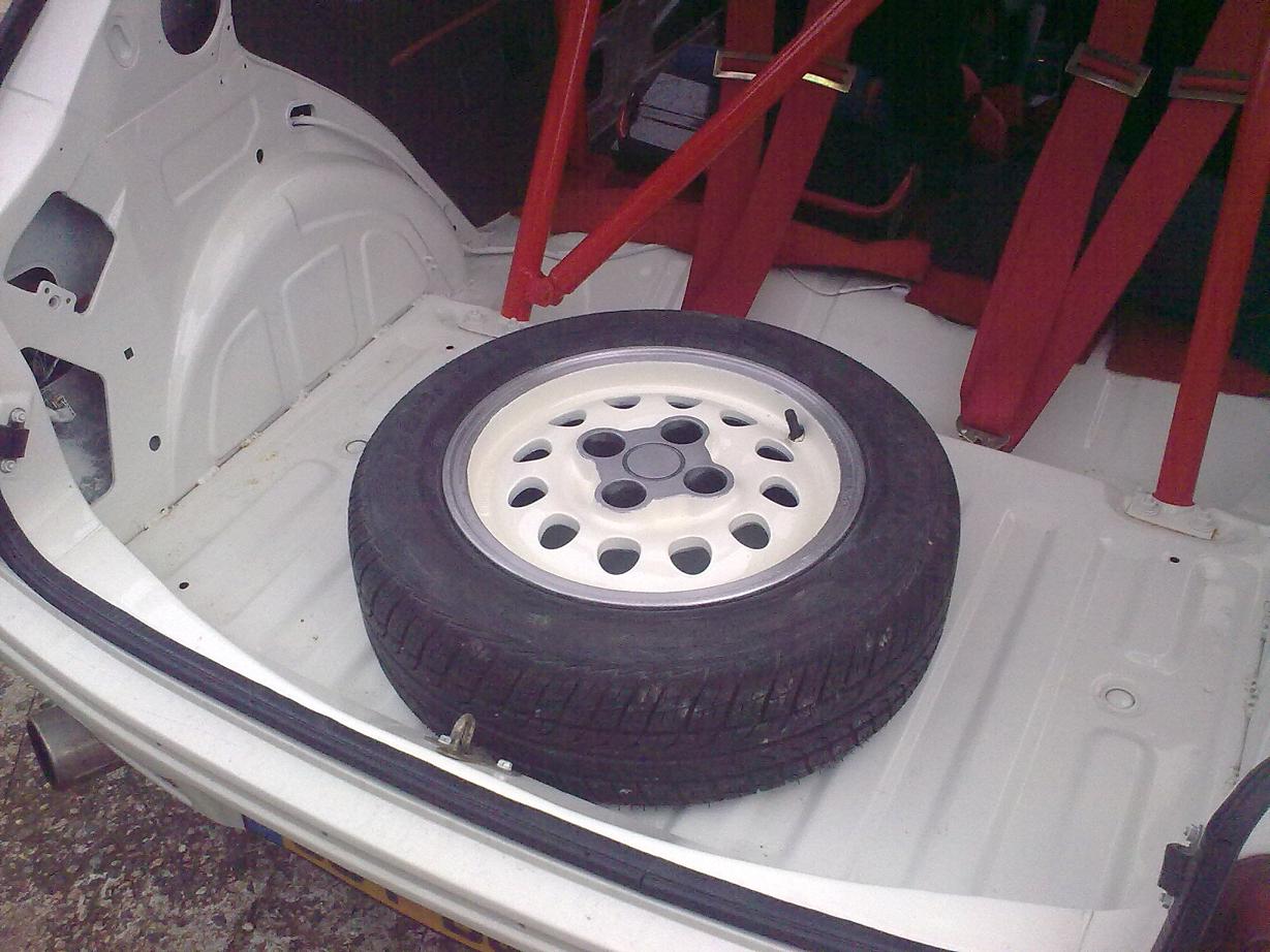

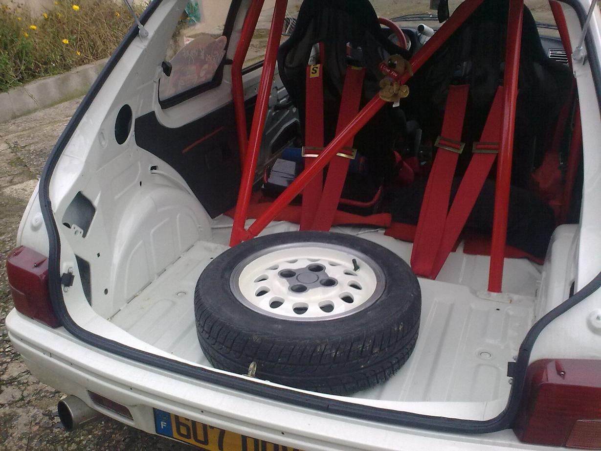

N'ayant, depuis la remise sur la route du Flocon de Meije, qu'une roue de secours en 13', je stressais un peu de crever. :wacko:
Je m'explique. Primo, étant désormais en 15', ça ne m'enchantait guère de devoir monter, même provisoirement une 13' en 155 de large :wacko:
Et deuxio, avec les nouveaux freins, le 13' ne passe plus à l'avant... Je vous laisse imaginer le bordel si je crevais sur une des roues avant : Montage de la roue en 13' sur l'arrière, récupération d'une 15' arrière pour la monter à la place de la crevée à l'avant... Et bien entendu, comme à chaque fois qu'on crève, de nuit, sous la pluie, les genoux dans la boue... <_<
Pas à tergiverser, il me fallait une roue de secours en 14', et tant qu'à faire, en 185 pour être à peu près serein. ^_^
Voilà qui est fait et quitte à faire une roue de secours qui sera bien visible au milieu du coffre, autant prendre la T16 comme modèle... :p
Bon, la finition est loin d'être parfaite (la démarcation blanc/alu laisse franchement à désirer) mais le rendu est bien sympa et il me reste encore 3 jantes pour arriver à en faire une nickel :lol: (enfin, en comptant une journée par jante, je sais pas si je vais faire les 4 :wacko: )

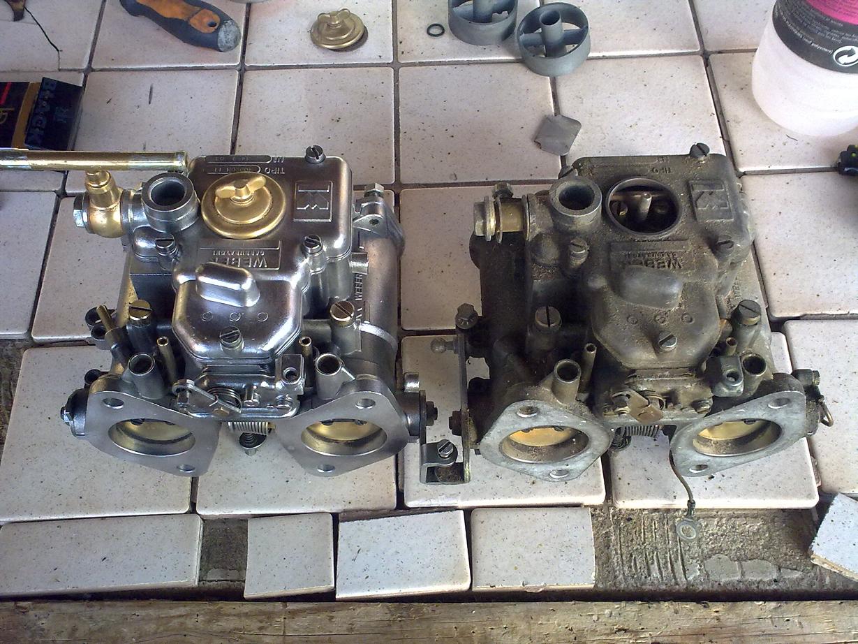

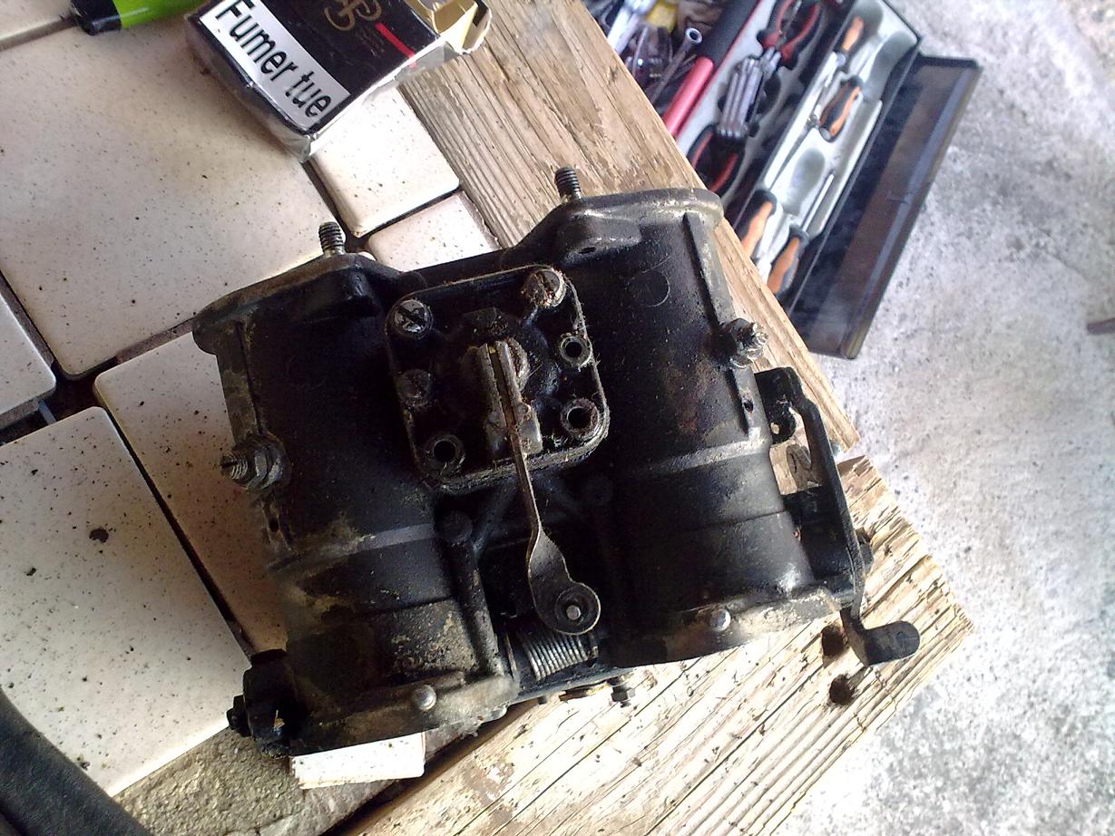

Vu que j'ai toujours des "Webers de prêt" sur la 205, ce week end j'ai décidé de redonné un coup de jeune à mes 2 jumeaux. (qui attendent encore les gros gicleurs, les buses en 36 et les pochettes de joints que je dois aller chercher chez Off... :blush: )
Sachant que je partais de ça :
La tâche ne paraissait pas forcément gagnée d'avance :wacko:

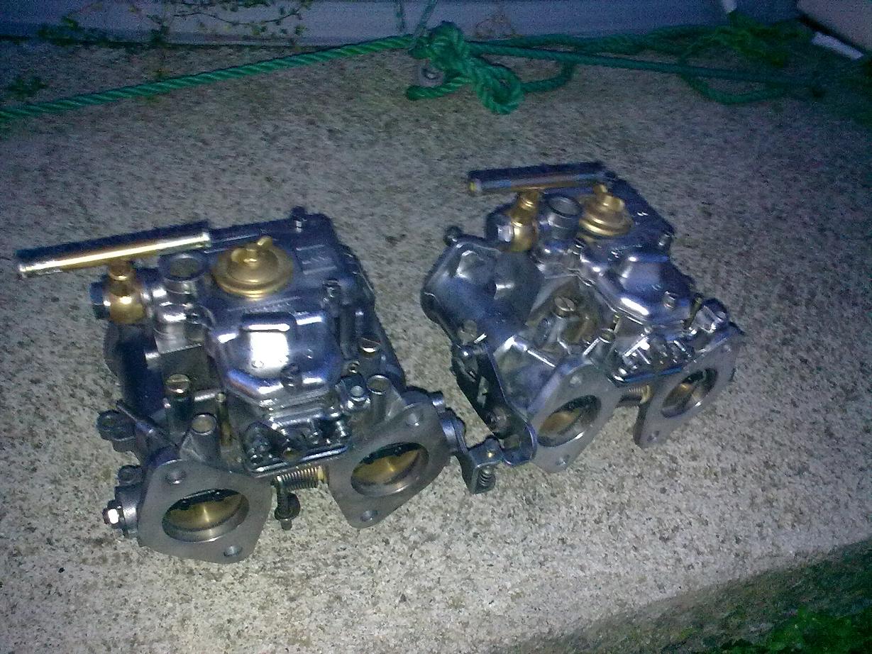

Aller on se retrousse les manche et on s'attaque au 1er couvercle :
Le résultat me plait bien et me motive, au bout d'un bon moment de lutte acharnée :lol: , le premier fait plaisir à voir:
Et là, je suis d'un coup super partagé. Je suis super content du résultat sur le premier, mais quand je pense qu'il va falloir faire la même chose au second, c'est vachement moins drôle. :rolleyes:
Aller on s'y met ............et la nuit tombante:
Un dernier petit coup de brosse pour fignoler un peu (même si j'ai pas trouvé de brosse suffisament petite pour aller partout, Julie a pas voulu que je lui prenne sa brosse à dent :mrgreen: ):

Magnifique, ça fait plaisir de voir deux beaux jumeaux qui brillent!!!!
Bravo :ok:

Ben rien d'extraordinaire en fait...
J'ai bien vaporisé de nettoyant frein plusieurs fois et attendu que ça s'imprègne. Puis une brosse métallique circulaire avec des poils le plus souple possible pour pas rayer l'alu. On monte la brosse sur une perceuse, la perceuse serré dans un étau, l'étau cloué sur une souche, un masque, une chaise .... Et en avant... ^_^
Et pour le fignolage, une brosse à dent avec du WD40.
Par contre, j'insiste bien pour ceux qui seraient tenté de faire de même, il faut vraiment prendre une brosse métallique souple sous peine de faire des rayures plutôt que d'avoir un aspect "poli". Le mieux c'est d'essayer sur une partie qui se voit pas trop (dessous le carbu par exemple)
