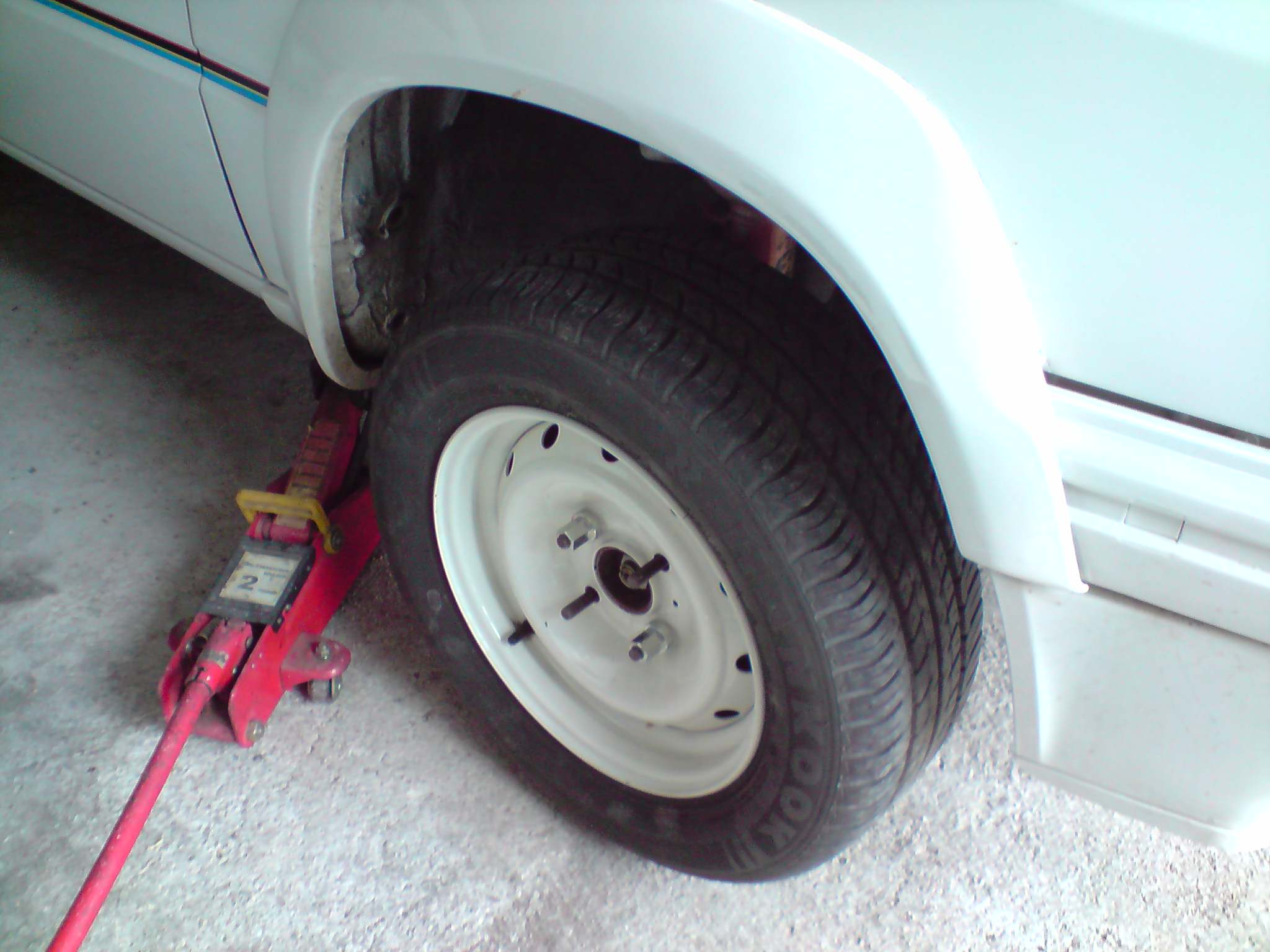

Demain, j'essayerai de mettre une roue d'origine en 13" pour vous confirmer si ça passe ou pas avec ces étriers

Je viens de faire un essai avec une roue d'origine en 13": l'étrier passe sans soucis
On peut donc considerer que ce montage est validé
