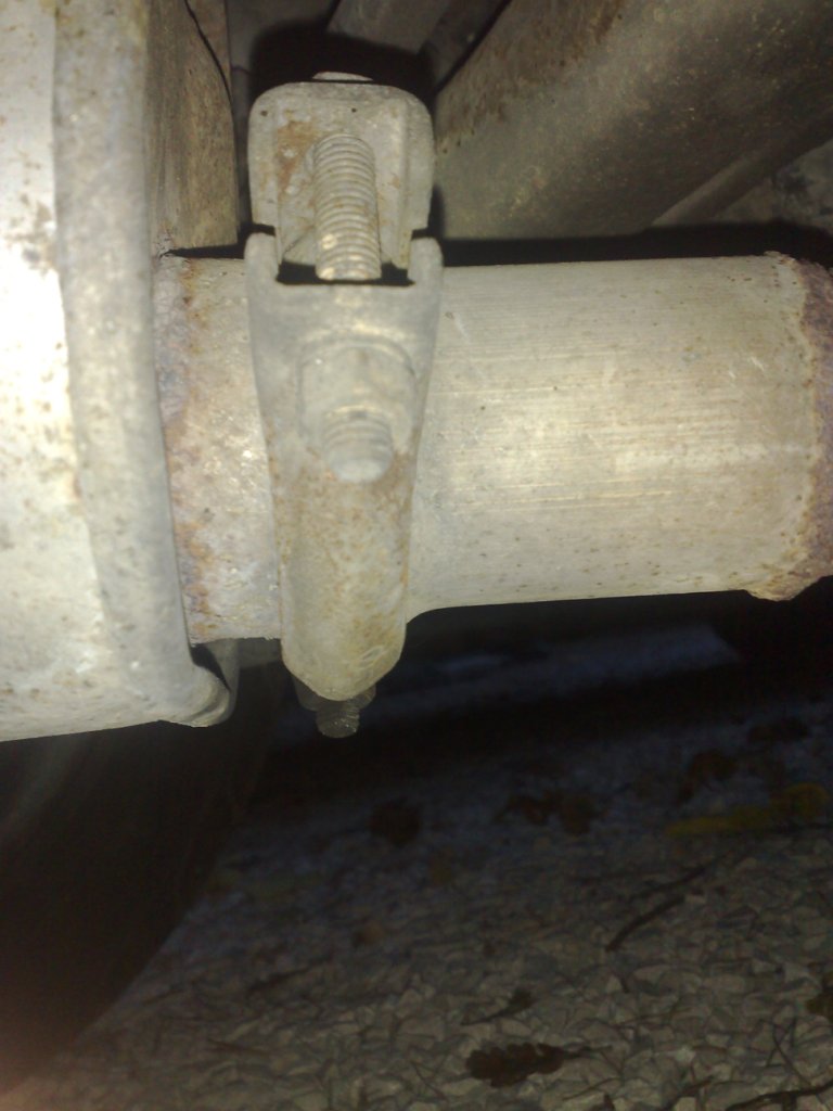

Alors,alors,qui pourrait me dire de quel type est ce montage?ca a l'air con mais je doute...
Merci.

A collerette
Mais sur ta photo on voit pas super

de toutes façons, avec ce type de collier, tu ne peux pas te tromperFrançois a écrit :A collerette![]()
Mais sur ta photo on voit pas super![]()

Merci Francois et Jean-Luc,mieux que google!!!!!

Je veux pas te déçevoir mais pour le deuxième gratos, ça sera pas Jean-Luc puisqu'il a raisonle BOUN de MARS a écrit :Putain,pouvu qu'il se trompent Jean-Luc,comme ca j'en aurai un deuxiéme gratos<oo>![]()
Comme il l'a cité plus haut, tu peux pas te tromper avec ce type de collier puisqu'il a une coupe en "V" pour avoir la forme adéquate des collerettes
les colliers a raccords a enmencher sont des tiges en "U" filetés sur les extrémitées avec une autre patte perçée aux entraxes du "u" fileté
C'est dommage que tu habites pas a coté, j'en ai 5 ou 6 d'avance

il existe donc l'emmanchement et la colerette.il semblerait que les pots de gti vont sur nos rallynette si ils sont a colerette...alors pourquoi le tube de sortie jusqu'a la colerette et le debut de ligne est droit et court alors que sur les gti,il est plus long et oblique????suis je clair
sinon il faut me le dire

parce que l'intermédiaire n'est pas le meme LUI en fonction s'il est à enmencher ou à collerette

Bless,je vais tenter de m'expliquer un peu mieux.si je regarde mon pot d'origine,son entrée se trouve au milieu de l'ovale,elle est courte et se trouve plein axe dans le prolongement de la ligne.un pot de gti,son entrée se trouve au milieu de l'ovale mais elle est plus longue et inclinée.puis mettre quand meme un pot de gti en fonction de ces détails,sur ma ligne d'origine?qu'en penses tu?
