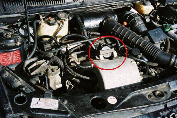

La bobine sur les GTI qui se trouve sur la pipe d'admission est la même que les TULilive a écrit :ah non ça ne se monte pas, on parle commune à tous les moteurs TU pas les XU
(Je parle bien de la carrée montée sur la pipe, pas de la cylindrique de certains modèles)

je parle de ce modèle là (entouré en rouge sur la photo)

Ti guiom a écrit :je parle de ce modèle là (entouré en rouge sur la photo)
LES gti phase 1, ont une bobine sur le longeron gauche, cette photo correspond au phase 2

Miragtif1 a écrit :Ti guiom a écrit :je parle de ce modèle là (entouré en rouge sur la photo)
C'est ce qui me semblait et ce que je sous-entendais...Ti guiom a écrit :(Je parle bien de la carrée montée sur la pipe, pas de la cylindrique de certains modèles)

+1 apres 1991, ensuite je ne connais pas la correspondance possible entre les xu et tu au niveau bobine, à mon avis, pas de trop pbTi guiom a écrit :Miragtif1 a écrit :Ti guiom a écrit :je parle de ce modèle là (entouré en rouge sur la photo)
LES gti phase 1, ont une bobine sur le longeron gauche, cette photo correspond au phase 2C'est ce qui me semblait et ce que je sous-entendais...Ti guiom a écrit :(Je parle bien de la carrée montée sur la pipe, pas de la cylindrique de certains modèles)
