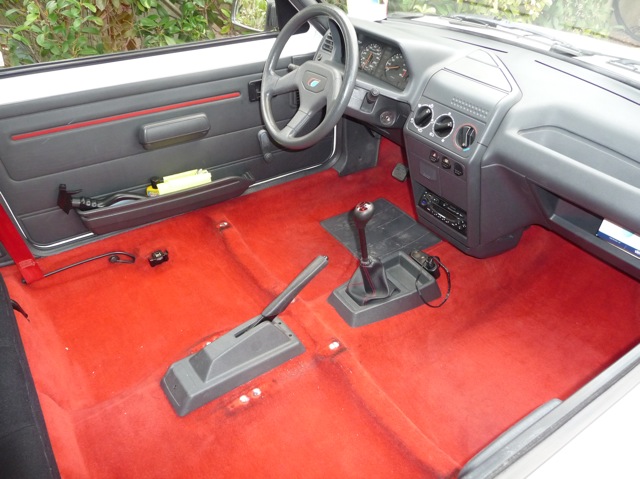

Et bien, sortir ma rallye pour aller ce Dimanche à la rencontre mensuelle de Pichaury n'a pas été sans surprise :
J'ai voulu retirer les tapis caoutchouc, et là : "flac-flac" au niveau des pieds conducteur :wacko:
Je ne sais pas de quand ça date.... Aveyron (3 mois ?), pluies d'octobre (2 mois ?), car depuis, elle est sous bâche pour faire dodo dehors.
Donc sitôt rentré dimanche aprèm, j'ai démonté siège et moquette pour y voir plus clair.
Clair ?? surement pas la moquette qui demande un shampooing pour retrouver son rouge vif, plutôt grisâtre pour l'instant...
=> vous avez une technique et un produit à me conseiller pour ça ?
L'insonorisant est détrempé, je pense qu'il faudra plusieurs jour pour qu'il sèche.
La bonne surprise c'est que la tôle est comme neuve en dessous, comparé à certaines restauration du forum ou la traverse n'était plus que dentelle...
La mauvaise , c'est que cela semble descendre du montant AVG : baie de pare-brise, évacuation bouchée ?
Comment savoir ?
Et puis, l'insonorisant du tablier (bouclier moulé noir) est lui aussi trempé.
J'ai peur qu'il faille démonter tout le Tableau De Bord pour le faire sécher... et trouver l'entrée d'eau.
Bless m'a déjà parlé de l'évacuation sous la grille de pare-brise qui pourrait être bouchée. Celà demanderai un démontage de l'aile .... vous avez d'autre pistes ? :unsure:
Merci de vos conseils. :ok:

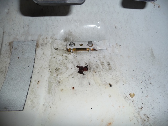

ça descend de derriere le passage de roue ... mais d'où ????
C'est quoi ce trou sous le pédalier ? Il y a le même côté passager. C'est étanche ?

Dis donc, ton plancher est sacrément attaqué, ch'suis pas sur que les trous soient d'origine... :huh:, mais si tu dois les reprendre, un bon tôlier de Septemme devrait faire l'affaire... :ok:
Messages : 13582
Has thanked : 530 times
Been thanked : 1161 times
les trous sous le pédalier (et coté passager), c'est normal, ce sont les fixations du berceau sur la caisse, et oui, c'est étanche :mrgreen:
Miragtif1
Messages : 298
Localisation : aube 10
Message par Miragtif1 »
+1 ces trous sont normaux, il y sont sur toutes les 205 :ok:
