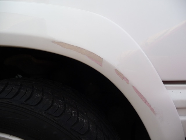

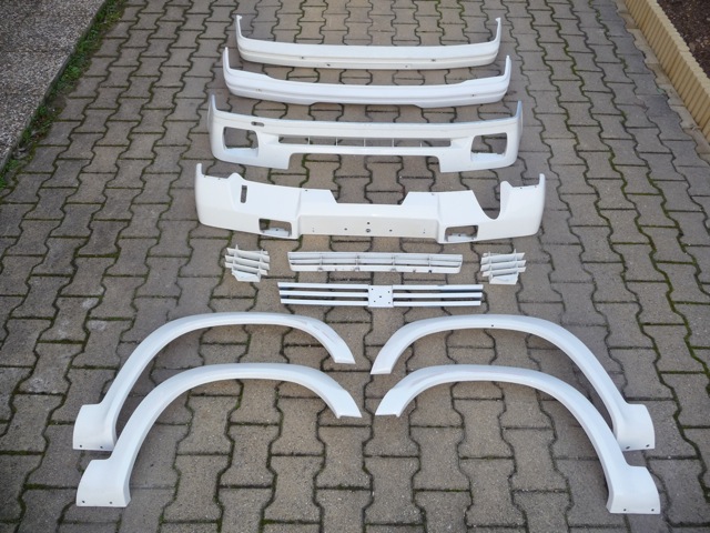

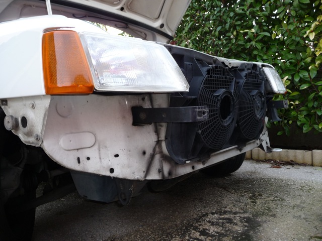

Reprise des activités : j'ai profité du "léger" redoux de samedi dernier pour attaquer un chantier qui me titillait depuis l'achat de la voiture. :rolleyes:
Non, je n'ai pas touché au TDB ni à la grille de baie de pare-brise... on verra ça plus tard.
J'ai déposé, sans rien casser, les pare-chocs, jupes et extensions pour une mise en peinture.
Les grilles de la jupe avant ont été démontés : là , il a fallu quand même sacrifier quelques toutes petites rondelles étoilées. :boxt:
(ça se retrouve ces petites babioles?)
Nettoyage en profondeur de chaque élément, et voilà le tout emmené chez le carrossier cette semaine.
Retour prévu dans 1 mois.
J'ai confirmé que l'extension AVG n'était plus d'origine (surement un accrochage), tout comme l'aile d'ailleurs....le pare-choc avant non plus, je l'avais remplacé et peint à la bombe moi même (ça ne résiste pas aux petits graviers)
Les autres extensions sont encore datées au marker (10/88) et le pare-choc AR "blanc". Ouf, bien préservée ! Merci Madame ;)
Les éraflures sur les extensions ne seront bientôt plus qu'un mauvais souvenir.

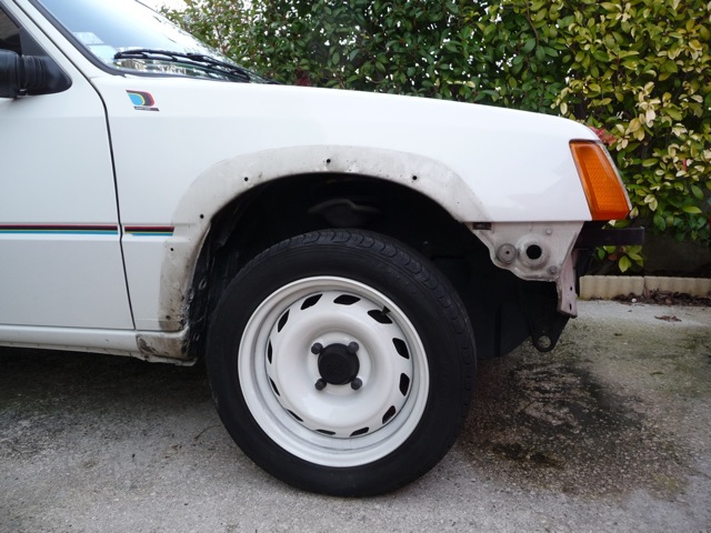

Mais fait...., ma fuite d'eau dans l'habitacle, ça ne passerai pas par le passage de roue ? Extension enlevée, j'ai remarqué que l'aile était mal mastiquée en bas de la caisse... : Personne n'aurait des photos avec un bas de caisse sans l'aile avant ?

Salut Youngtimer,
Je viens de lire ta présentation, belle rallye que tu as là :ok:
Pour ton problème d'eau, j'ai eu une infiltration sur ma 205 TD, j'ai cherché partout d'où ca pouvait venir sans trouvé, et pourtant j'en ai passé des moment à l'arroser au karcher...
Et en fait je me suis rendu compte par hasard que l'eau rentrait par mon joint de pare-brise, elle se glisse glisse sous la lèvre et coule derrière le tableau de bord...
Avec le temps le joint se détend et n'est plus parfaitement étanche.
Le truc c'est que c'est difficile à voir, car l'eau passe directement derrière le tableau de bord.
Don illico chez peugeot j'ai acheté un joint neuf et tout et revenu dans l'ordre :)
