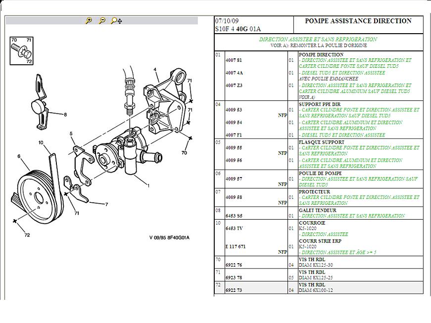

Je viens de rechercher sur service Box,pour la 106,il y a des versions en Da élécrique mais aussi en pompe mécanique,là le dessin pour version essence ph1 bloc alu ,sinon j'ai vu que sur qu'il y a aussi un montage DA mécanique sur 106 d ph2 avec bloc fonte
edit: voici les tarrifs des pièces,attention le protecteur est nfp:
La pompe coute assez cher,ca vaut peut etre le coup de regarder en casse0000400956 FLASQUE SUPPORT 11,99 EUR 14,34 EUR 14,34 EUR
0000400958 PROTECTEUR 11,60 EUR 13,87 EUR 13,87 EUR
00006453TV COURROIE 21,54 EUR 25,76 EUR 25,76 EUR
00006453S5 GALET TENDEUR 91,68 EUR 109,65 EUR 109,65 EUR
0000400954 SUPPORT PPE DIR 77,88 EUR 93,14 EUR 93,14 EUR
00004007Z3 POMPE DIRECTION 323,03 EUR 386,34 EUR 386,34 EUR
Total HT 537,72 EUR
Total TTC 643,10 EUR

olivF2000 a écrit :Je viens de rechercher sur service Box,pour la 106,il y a des versions en Da élécrique mais aussi en pompe mécanique,là le dessin pour version essence ph1 bloc alu ,sinon j'ai vu que sur qu'il y a aussi un montage DA mécanique sur 106 d ph2 avec bloc fonte
Par contre, il me semble qu'avec ce montage, l'alternateur passe derrière le moteur, non?
