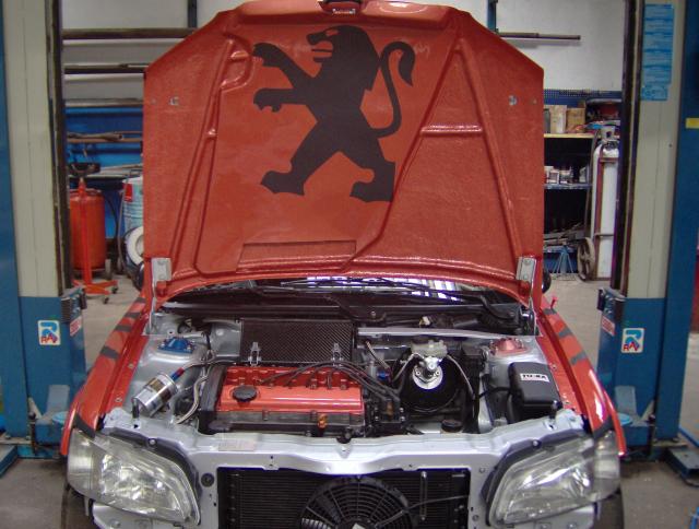

Goulote d'air sous le capot comme sur la plupart des auto 4 pap'! L'air entre par la calandre et est canalisé sous le capot jusqu'au dessu des cornet/filtre à air
Pour exemple :
Pour exemple :

comme la C4 WRC à SebRobbi a écrit :Goulote d'air sous le capot comme sur la plupart des auto 4 pap'! L'air entre par la calandre et est canalisé sous le capot jusqu'au dessu des cornet/filtre à air Pour exemple :
exactil a un radiateur d'huile je crois. Donc modine inutile dans ce cas.

Pour Robbi, c'est surement le meilleur montage mais aussi le plus difficille à mettre en oeuvre. Je vais étudier sérieusement le montage d'une boite à air type 106 Saxo.
- Robbi
- Messages : 1788
- Localisation : 42
- Has thanked : 65 times
- Been thanked : 63 times
Re: admission
Pas sur!Faingspot a écrit :Pour Robbi, c'est surement le meilleur montage mais aussi le plus difficille à mettre en oeuvre. Je vais étudier sérieusement le montage d'une boite à air type 106 Saxo.
Sur certains capots, il suffit de riveter une plaque poly souple sur les renforts de capot existants et le tour est joué... je sais plus comment ça se passe sur 205, j'en ai pas

pour un plus gros conduit il est préférable de monter un capot d'automatique mais ton systeme est vraiment bien
le soucis sur une 205 c'est la prise d'air a l'avant du capot

Ca se fait sur un radiateur étroit. Je l'ai vu dans une AX bien plus encombréeseby a écrit :pour un plus gros conduit il est préférable de monter un capot d'automatique mais ton systeme est vraiment bien
