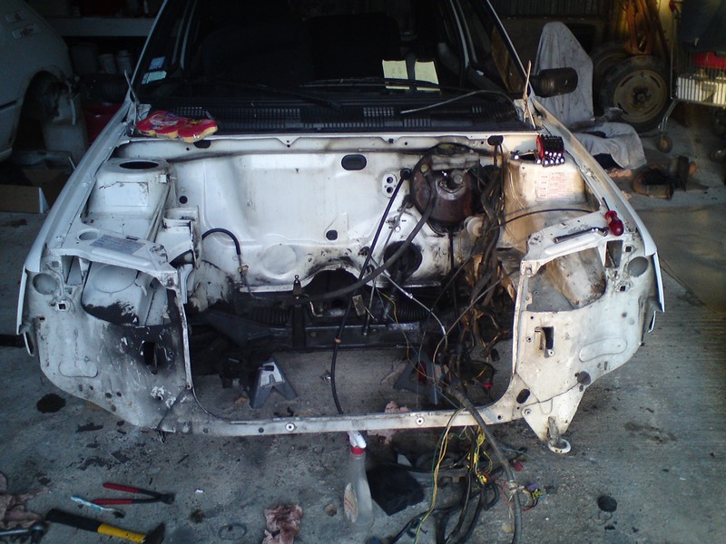

cricri a écrit :Ton dos alex.... ménage ton dos.... :D
Il avait l'air pas mal ton 4/2/1, pourquoi tu veux le virer?!... :huh:
effectivement, en étant couché dessous, je me disais qu'il n'est pas si mal, par contre il va y avoir du réglaga de carbu...
et de la peinture dans le compartiment moteur... :mellow:

aujourd'hui je devais aller demonter des pieces sur une 205 GT mais le temps n'est pas de la partie :crying:
ce week end je vois le carrossier pour le compartiment moteur :)

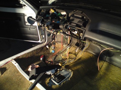

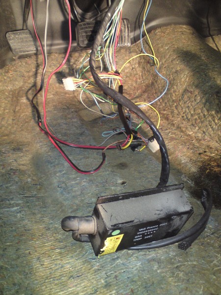

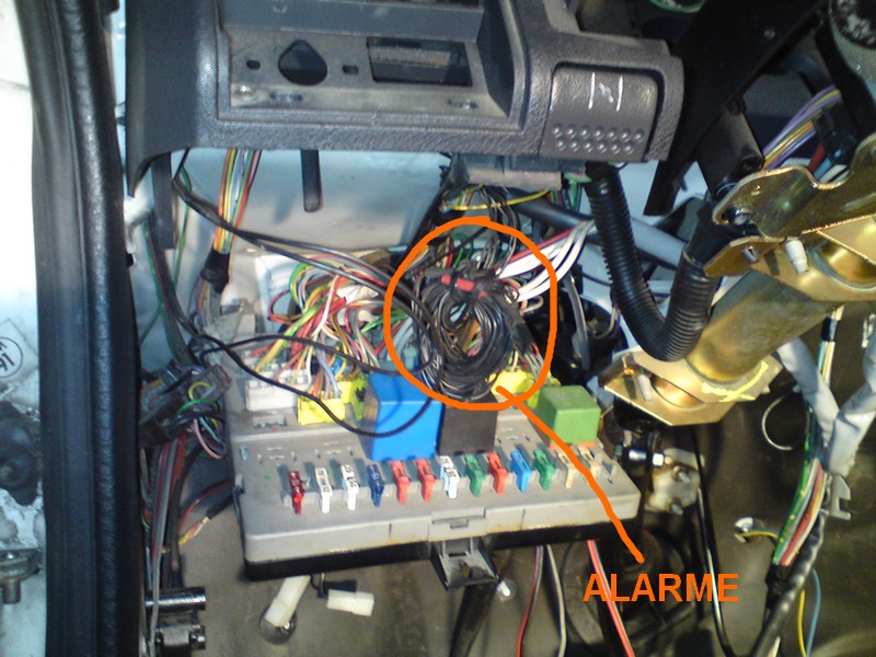

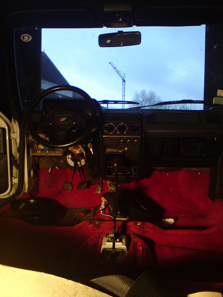

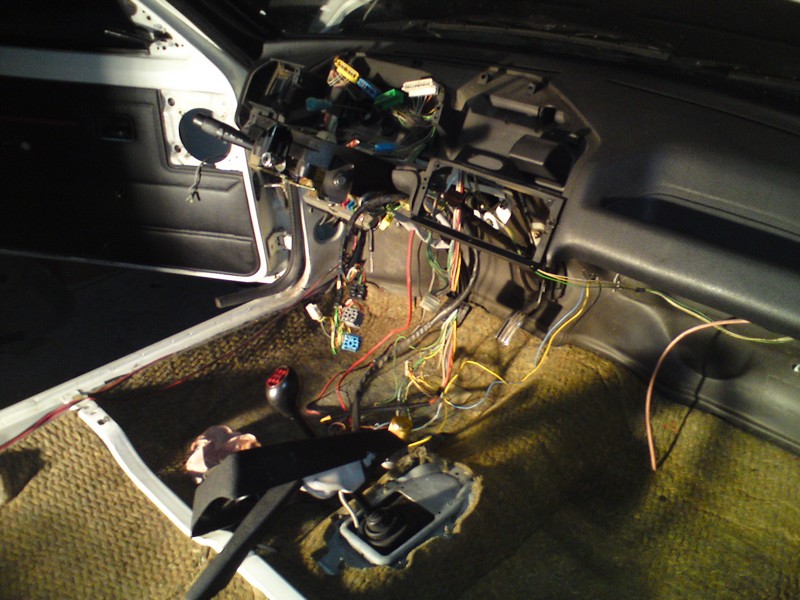

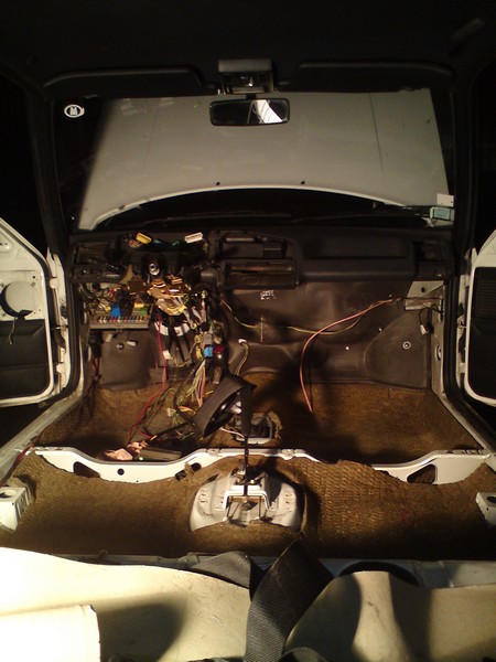

Alors des news...
démontage de l'intérieur, car je vais le repeindre en même temps que le compartiment moteur
et de plus il y a le faisceau complet a changer à cause de modif et alarmes... :o

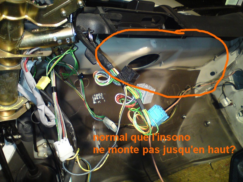

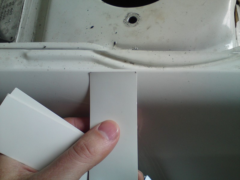

Sinon, j'ai deux questions, la premiere est d'habitude sur gti et autres, l'insono derriere le tableau de bord monte jusqu'en haut, or là, il s'arrete avant, regardez la photo!

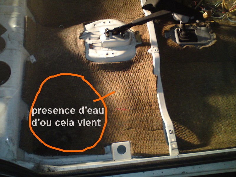

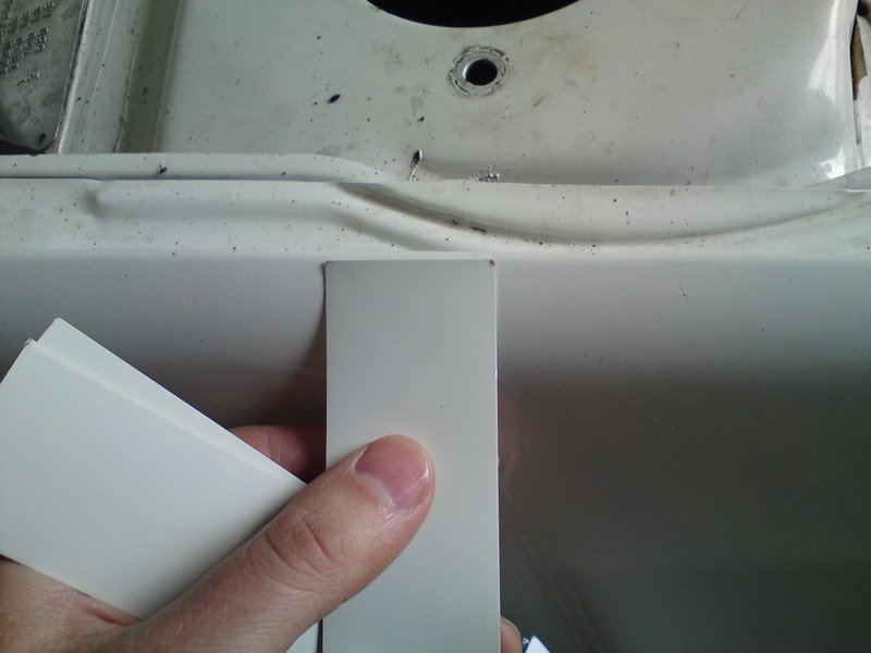

et la deuxieme question, j'ai une infiltration d'eau à cet endroit, avez une idée?

La flotte peut venir des joints de custode fuyard, des bouchons de plancher troués ou bien encore du radiateur de chauffage qui fuie... Voici les 3 sources d'eau que j'ai pu observé pour cet endroit.
Messages : 1885
Has thanked : 28 times
Been thanked : 93 times
Re: présentation de la 3eme pII photo p8
y aussi une trappe à cette endroit(sous l'insonorisant), verifie qu'elle soit étanche :ok:
Messages : 19664
Has thanked : 1638 times
Been thanked : 1163 times
jean a écrit :La flotte peut venir des joints de custode fuyard, des bouchons de plancher troués ou bien encore du radiateur de chauffage qui fuie... Voici les 3 sources d'eau que j'ai pu observé pour cet endroit.
fonce58 a écrit :y aussi une trappe à cette endroit(sous l'insonorisant), verifie qu'elle soit étanche :ok:
C'est de celà dont je parlais. J'avais refait mes anciens avec des tôles découpées en rond et rivetée au plancher + blakson :ok:

Pour les bouchons de plancher, un conseil:
si vous avez de la récup à faire sur une Junior ou autre, regardez si les bouchons sont potables car sur la mienne j'ai mis des bouchons de récup d'une autre et gain de temps assuré dans l'opération et ça c'est top, au pire piquez les bouchons pour dépanner les copains :ok:
