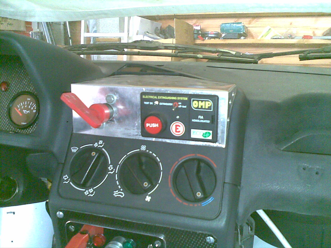

agencement du tableau de bord:
creation d'un support coupe circuite et extincteur auto
sur cette piece en alu, je vais fixer un support 3 manos et le tout sera peint noir mat ou recouvert de feutrine noire
l'extincteur auto derriere le siege pilote
le soucis du moment: faire entrer les baquets malgres les renfort d'angles
2 solutions:
- echancrer (proprement) au niveau de l'extremité de la cle allen le bacquet => a-t-on le droit?
- virer les renforts d'angle.....domage
