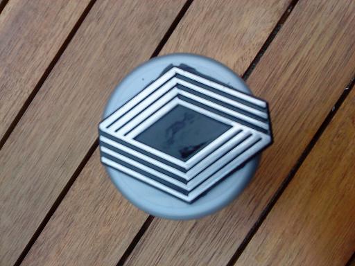

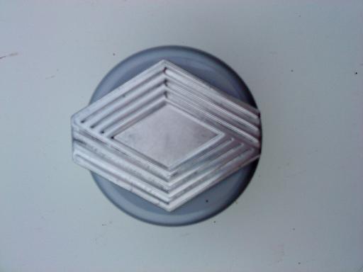

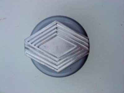

J'avais une babiole à décaper, au diluant sa voulais pas partir donc : "système Microbillage pas chère" :mrgreen:
mais pourquoi tu tousse , c'est le bicarbonate :lol: , sa marche vraiment bien et abime moins que le sablage :ok:
Voilà la pièces en question (alu) une fois décaper et une fois repeint (pour vous montrer que sa n'abime pas l'alu)
Le logo vous plait pas bein tanpis :p (Vous saurez bientôt, ou il va, un projet de longue date, qui devrais aboutir cette année si tout va bien ^_^ )

J'aimerais bien savoir comment tu peins aussi précisément.....très joli en tous cas (pas le logo, le boulot :lol: ) :ok:
Messages : 1885
Has thanked : 28 times
Been thanked : 93 times
Re: Microbillage pas cher
Pierro19 a écrit :J'aimerais bien savoir comment tu peins aussi précisément.....très joli en tous cas (pas le logo, le boulot :lol: ) :ok:
avec un petit peinçeau , comme à l'école .Et si tu déborde un peut , tu rattrape avec un coton-tige imbibé de diluant :ok:
