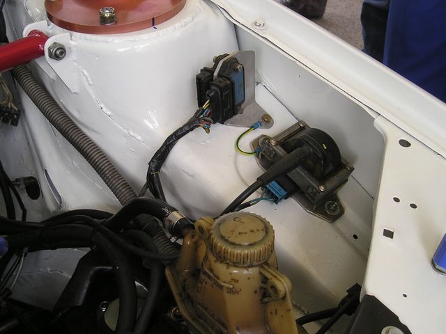

En effet, je souhaite ajouter une bobine et un module sur ma rallye F2000 car ayant les pieces, avouez que ça serait dommage de merder encore une fois avec ça . :rolleyes:
je souhaite avoir des photos de l'emplacement ou vous avez rajouter ces pieces et avec quel moyen et methode merci de me faire partager vos experiences :ok:

moi module fixé sur la barre anti rapprochement par deux rislans.
pour la bobine j'en ai qu'une car pas de place a en mêttre une autre (ou du moins, j'ai pas trouver ou)
l'idéal, c'est si tu as ta batterie dans le coffre, tu met tout a la place je pense ;)

J'ai vu ça comme montage sur une 205 au baldo : 1 seule bobine mais 2 modules.
206+
205 rallye
AX sport

Merci atous pour ces photos et exemples de montages :ok:
pour la plaque de support, doit on utiliser un materiau bien precis, l'inox est il utilisable? ;)

Benrallye a écrit :Merci a tous pour ces photos et exemples de montages :ok:
pour la plaque de support, doit on utiliser un matériau bien précis, l'inox est il utilisable? ;)
Pour la (les) bobine(s) tu mets ce que tu veux pour le fixer, par contre pour le(s) module(s), il est préférable de le(s) monter sur de l'alu avec pâte thermique ou même sur un radiateur de processeur informatique (c'est de l'alu aussi ou du cuivre) parce que le module chauffe et n'aime pas les trop grosses chaleurs...
