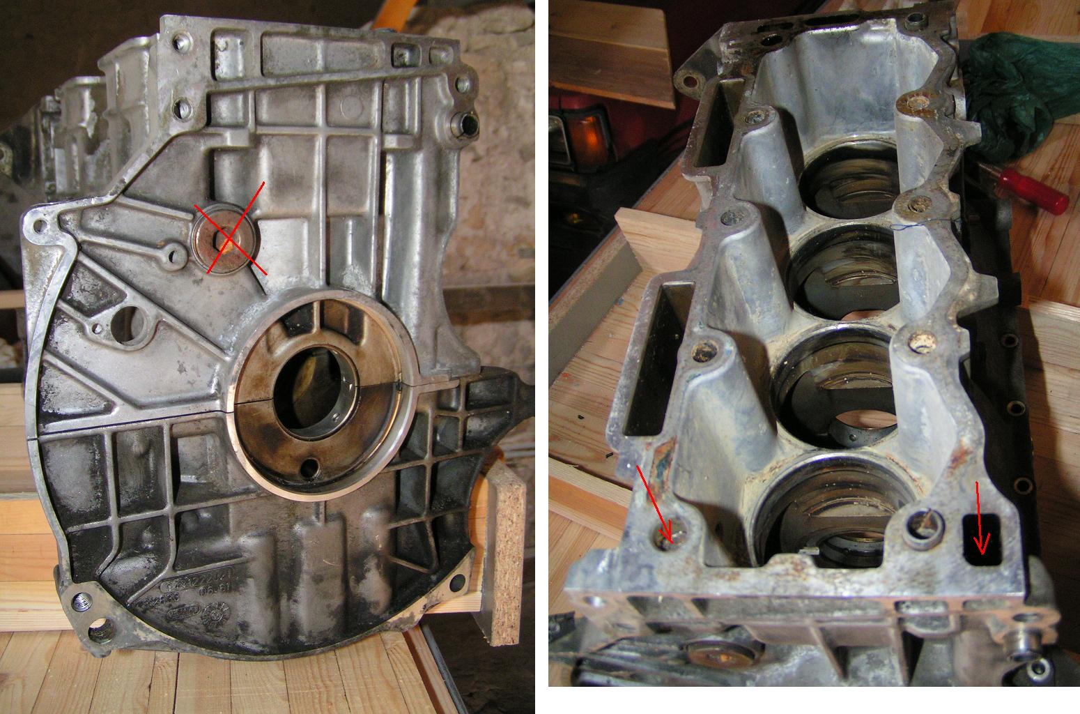

Sans durite, rien qu'en faisant passer l'eau dans le bloc , ça fuit comme un panier. J'attaque la dépose ... :unsure:

Là je vois pas ,à part une fissure dans le bloc .... :unsure:

Et le joint de cucu ? Il se peut qu'il fuie le LR vers l'extérieur sans passer dans l'huile ni les cylindres. J'ai eu le coup sur un TU5JP4.

jean a écrit :Et le joint de cucu ? Il se peut qu'il fuie le LR vers l'extérieur sans passer dans l'huile ni les cylindres. J'ai eu le coup sur un TU5JP4.
Je verrais s écouler l'eau sur le carter de BV avant de s'infiltrer dans le carter d'embrayage.
pareil mais je vois pas trop comment ça peut se produire :huh:

y'a pas une pastille de sablage dans le coin qui serai percée ?

c'est la première chose que j'ai regardé sur un bloc nu : le seul passage est un écrou qui bouche le circuit d'huile

C'est de celui là dont je te parlais,car moi il m'a fait des misères,mais sur c'est de lhuile qui sort par là pas de l'eau,ou alors t'as une chemise félée ou un joint torique qui a laché. ;)

scale33 a écrit :C'est de celui là dont je te parlais,car moi il m'a fait des misères,mais sur c'est de lhuile qui sort par là pas de l'eau,ou alors t'as une chemise félée ou un joint torique qui a laché. ;)
si c'était ca,l'eau se mélangerai avec l'huile mais ca ne passerai pas à l'extérieur du bloc ;)

L'eau qui pisse est de la couleur du liquide que j'ai mis dans le bocal, vert lagon :mrgreen: verdict dans l'après midi, je termine la dépose :)

Le verdict est tombé : y'a un trou de la taille d'un tête d'épingle :blink: si ça c'est pas une panne improbale, j'y comprends rien. Maintenant, reste a savoir pourquoi le bloc s'est percé et comment le réparer avant d'envisager une réfection complète.
Pour la cause, un défaut, la corrosion de l'alu ...
Pour la réparation, un composant bi matériaux pourrait il convenir à votre avis, en nettoyant bien la plaie :?:

aaaaaaaahhhhhhhhh tu vois, je t'avais dit que c'était probable que tu es le carter troué...
Par contre c'est pas cool :(
Soudure a froid en en mettant intèrieurement ET extèrieurement tu auras une bonne accroche homogène:ok:
La boite 13*64 que j'ai acheté a subi ce type de soudure et ça tiens :ok:
A ce niveau, il n'y a pas de compression donc je pense que ça tiendra ;)
Sinon, un riveau a vec de la pate a joints :mrgreen:
