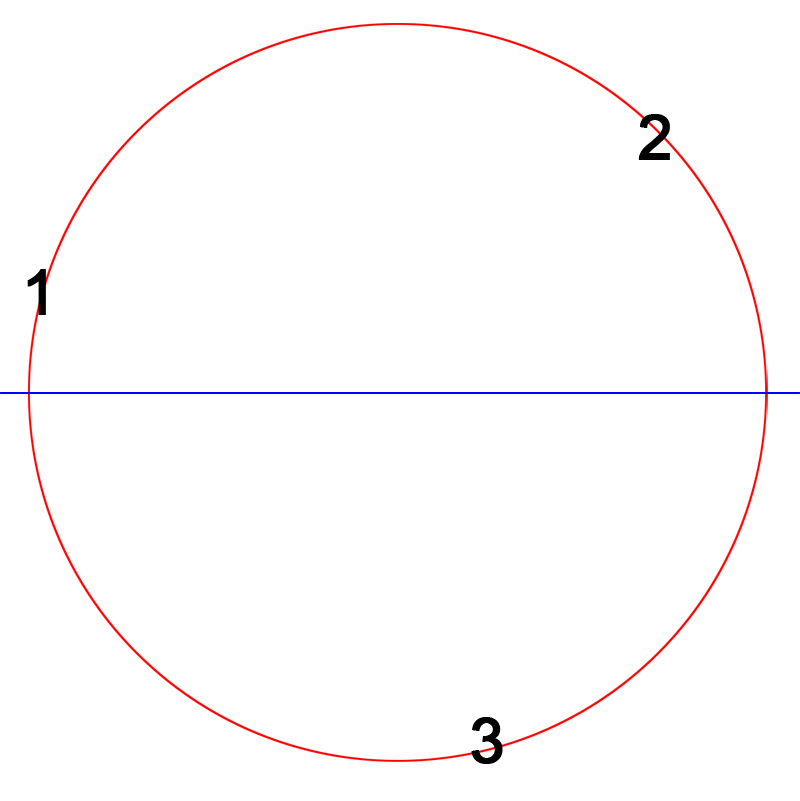

voici un schéma
en bleu l'axe de bielle
en 1 la coupe du racleur en 2 celle de l'étanchéité et en 3 celle du coup de feu

<oo> ah nickel, c'est mieux parlant ainsi :D
