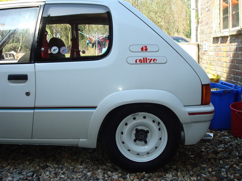

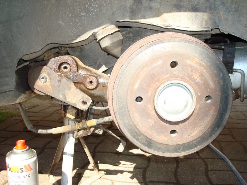

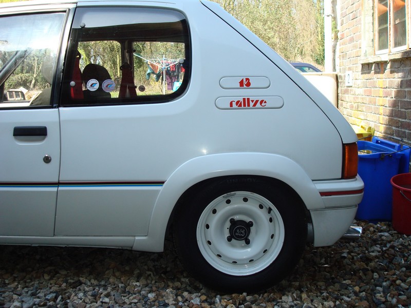

Aujourd'hui j'ai entrepris un tentative de recranter les barres de torsion sur ma voiture car elle est trop basse de l'arrière :blush:
J'ai pris les côtes du dessous de l'extension à l'axe des roues, j'ai trouvé 300mm à l'avant et 260 à l'arrière.

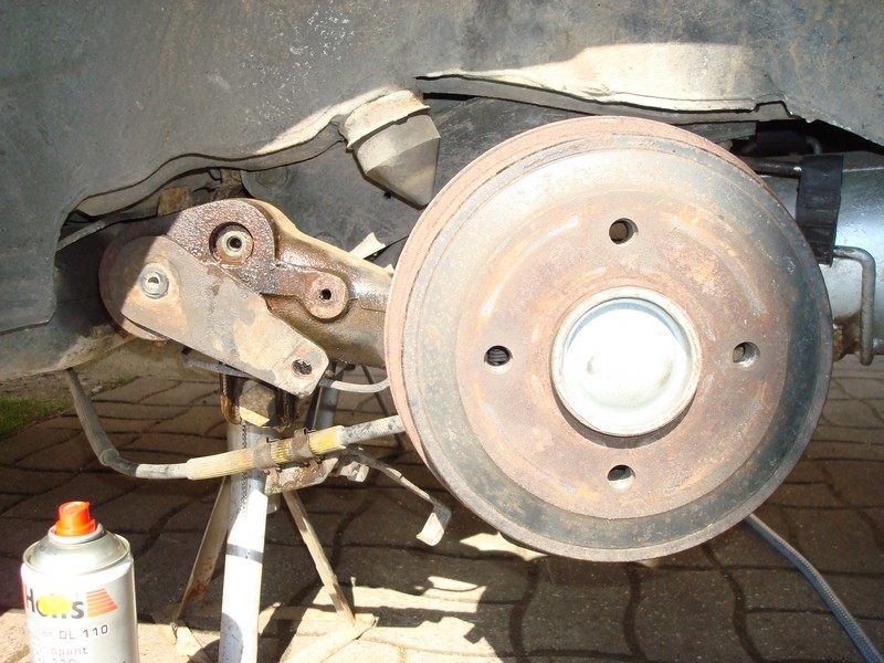

Donc cette après midi , j'ai mis la voiture la voiture sur chandelles. Toute la phase de demontage s'est relativement bien passée jusqu'au moment de sortir les barres de torsions:Impossible de les extraires :angry: :angry:
J'ai pourtant mis la dose massive de degrippant, j'ai quand même liquider une bombe de 500 ml pour les deux côtés, mais elles n'ont pas bougées d'un poil ,j'ai tapper , j'ai chauffer mais rien n'y a fait.
Du coup ça m'a tellement pas gaver que j'ai fini par laisser tomber. :wacko:
j'ai remis un max de dégrippant , je referais un essai demain , on verra bien , avec un peu de chance!!! :rolleyes:
j'ai bien innondé au dégrippant
Si certains ont des combines pour sortir les barres quand c'est hyper grippé, je suis preneur

Bon alors, pour le cout des barres de torsions, tu tape a l'aide d'une massette ou un marteau sur les 2 extrémités avec une cale en alu de manière a les "décoller" et ensuite un petit passage de chalumeau ou si tu n'en a pas avec une lampe a souder en insistant un peu plus longtemps :ok:
Tu retapote a la massette si besoin.
ça evrait forçément venir ainsi ;)
Le cout du chalumeau est plus qu'efficace :ok:
Ps, si le chalumeau fond ta peinture, je connais entreprise "djodesign03 concept car" reconfection, peinture de train ar :lol: :lol: :lol:
ben ça y est il est enfin attaqué, pour les graisseurs , ils sont prévus après dès que j'en aurais fini avec ses satanées barres.Tu tapes de quel côté, de la vis a epaulement ?, ou du côté de la rondelle ecxentrée? Sinon j'ai encore mieux: Je dépose mon train , je te l'envois comme ça tu t'occupes de tout (peinture et barres) :lala: :lala: :lol: :lol: :lol:

Bin tu tapê des 2 cotés afin de décoller la barre aux 2 extrémités et ensuite tu tape pour l'a faire sortir :mrgreen:
Mais sors la rondelle excentrique avant hein :mrgreen:

Pour les sortir moi j'ai un tournevis sans embout que j'ai limé rond. Je l'enfile au fond du filetage de l'écrou de fixation et je tape DROIT et pas en biais pour pas baiser le filetage.
Si la barre sort pas, dans tous les cas c'est le bras qui sort avec la barre. Après tu continues avec le bras sur un socle et la barre sortira :ok:
La barre sort du côté de la rondelle excentrique que tu as retiré par avance bien entendu :mrgreen:

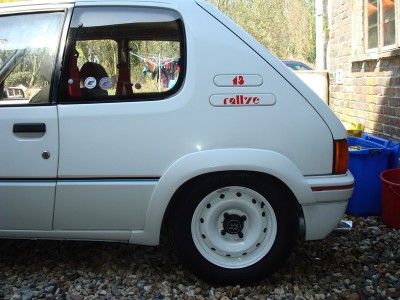

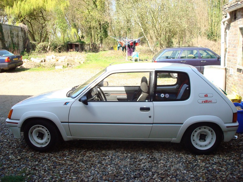

Avec toutes vos astuces , je vais bien y arriver :D Encore une petite question a vous poser :D :Sachant que j'ai 300 mm à l'avant, quelle hauteur me conseillez -vous pour l'arrière? ^_^ ^_^ :ok:
djodesign03
Messages : 568
Re: la ralloche Isarienne
Message par djodesign03 »
L'idéal n'est pas de te repérer par rapport a l'écart entre extension et entraxe de roue mais hauteur de bas caisse a l'avant et l'ar sur un sol bien plat biensur :mrgreen:
Là, moi je monterais AU MOINS a 290( écart entre extension et entraxe de roue) donc a ta manière.
Je trouve que tu es énormément rabaissé quand méme quand on regarde mieux les photos :blink: :lol:

Nouvelle tentative ce matin , enfin la barre côté gauche a fini par sortir, par contre celle de droite ne veut toujours rien savoir :angry: :angry: , J'ai essayer de la decoller en tapant des deux côtés de la barre mais rien à faire elle ne veut toujours pas en jouer? J'ai rebombardé au dégrippant , il va bien falloir que ça vienne

Et t'as fait au chalumeau ? car le coup de la chauffe est là pour dilater les 2 aciers (barre de torsion et le bras) :ok:

Non, à la lampe à souder. par contre j'ai bien insisté sur le temps de chauffe sur toute la périphérie du logement de la barre mais rien ne bouge :crying:

Aujourd'hui , nouvelle tentative de sortir cette barre de torsion droite. après avoir bien insisté sur le degrippant tout au long de la semaine, j'ai réessayer cette aprem en chauffant bien au chalumeau, et en tapant avec une bonne barre de fer et un bon darac ,j'ai reussit a la decoller :D La bonne vieille methode a la barbare, y'a que ça qui marche <oo> :lol: :lol: . ce soir , le train est recranté.pour le remontage , j'ai pas lésiné sur la graisse, comme ça si besoin est ,plus de problème pour demonterJ'ai maitenant 300 mm à l'avant et 300mm à l'arrière? ça change carrément ^_^ .Programme de demain mise en place de deux graisseurs. Je vous posterai des photos demain. ;) :ok:
