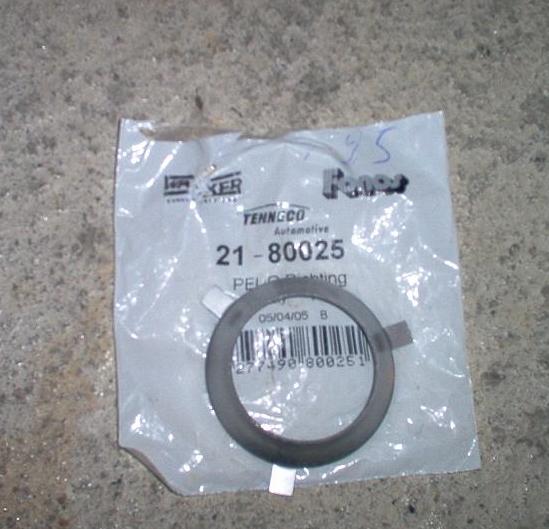

Bonjour,
Ou puis je trouver le joint d'échappement entre le col de cygne et la ligne intermédiaire. ?
(Celui ci n'est pas un echappement 205 rallye, c'est juste pour montrer le joint :p )
Je suis allé chez peugeot et il ne se fait plus <_<

C'est normal, sur une rallye entre le col de cygne et l'échappement c'est un joint en cuivre tout mince qu'il y a d'origine...
Et avec un joint tressé épais comme il est... bon courage pour mettre les ressorts...tu risques de forcer à t'en péter les veines du cul... :mrgreen:

J'utilise ce type de joint, je l'ai acheté en grande surface auto, un Station Marché il me semble :) attention, il y a plusieurs diamètres.
Comme le dit Jean , pour les ressorts c'est costaud mais c'est 10x plus étanche que l'origine ^_^

le joint tressé acier est la réf 410148 de chez ARVIn, vendu dans un sachet plastoc aux accessoires echappements.
Effectivement, le premier montage est viril. Après il se tasse un peu, et ça devient plus facile.

scale33 a écrit :Si tu me donnes le diamètre du joint,je te trouve çà en Neuf :ok:
Moi, j'ai trouvé ça chez Walker, mais ce n'est pas en cuivre.
C'est Sloggies qui m'avait donné la ref.
En plus, je ne suis pas convaincu de l'efficacité, car j'ai toujours une légère fuite à ce niveau.
Peut-être qu'il faut rouler un peu pour que ça se mette bien en place.
