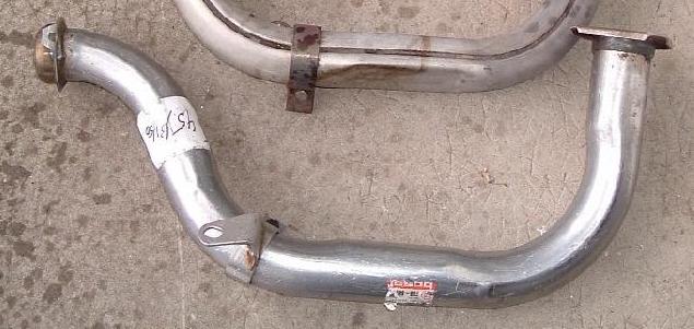

comme je ne l'ai monté que sur mon 4/1, je vois plus comment ça se passe avec le bitube d'origine ... :blush: voilà une photo (floue) du montage où il n'y a que lui pour assurer l'étanchéité = 0 fuite :ok:
Merci PP :ok: , d'origine, il y a (si je me souviens bien) une bague a la place de ton joint (le plus difficile va être de la faire sauter :crying: ) et la partie centrale ne dépasse pas comme sur ton 4/1:

le tout est de savoir si l'olive d'origine est démontable sur tous les cols de cygne :huh:

A mon avis c'est pas démontable PP ton 4/1 doit faire plusieurs modèles car moi sur mon 4/2/1 j'ai bien l'olive

Lilive a écrit :A mon avis c'est pas démontable PP ton 4/1 doit faire plusieurs modèles car moi sur mon 4/2/1 j'ai bien l'olive
chez Bosal, le sais que l'olive est rapportée, mais sur les autres?...
