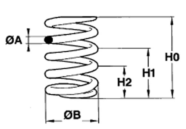

Si ça peux t'aider
ØA
4,4 mm
ØB
30,3 mm
H0
48,7 mm
Flexibilité
H1 40 ,5 mm
P1 36 daN
H2 29 ,7 mm
P2 91 daN

a priori celles de Sam devraient surffir mais comment appliquer 36 ou 91 daN :?: une presse :?:
