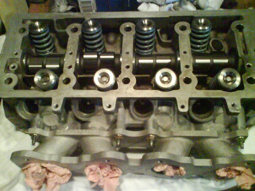

Hello,voici la suite de l'assemblage du 1400...
J'ai reçu la pipe Chadil ,because impossible d'adapter une pipe de ralloche sur cette culasse
cette pièce nécessite l'alignement des conduits sur la culasse because très grands (45) ,et donc là ,c'est la culasse qui doit etre adaptée à la pipe là ou c'est le contraire habituelement
Sinon,la rampe de culbus est montée avec les bagues bronze de Cricri
...Je n'ai pas usiné les bagues ce coup ci pour l'ajustement mais la portée sur les ferrures de la rampe qui sont brutes de fonderie à cette endroit ,c'est presque bon,j'en ai une à retoucher,pas assez de jeu

Donc,voici avec la pipe assemblée et ensuite avec la rampe de culbus
