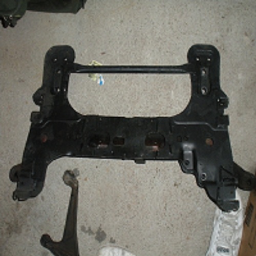

seby
- Messages : 933
- Enregistré le : 05 mars 2009, 22:39
- Localisation : si vous saviez
- Been thanked : 1 time
Re: Remplacement du berceau
c'est un montage par triangle mais je ne vois pas pour les commandes de vitesse la photo est trop petite
