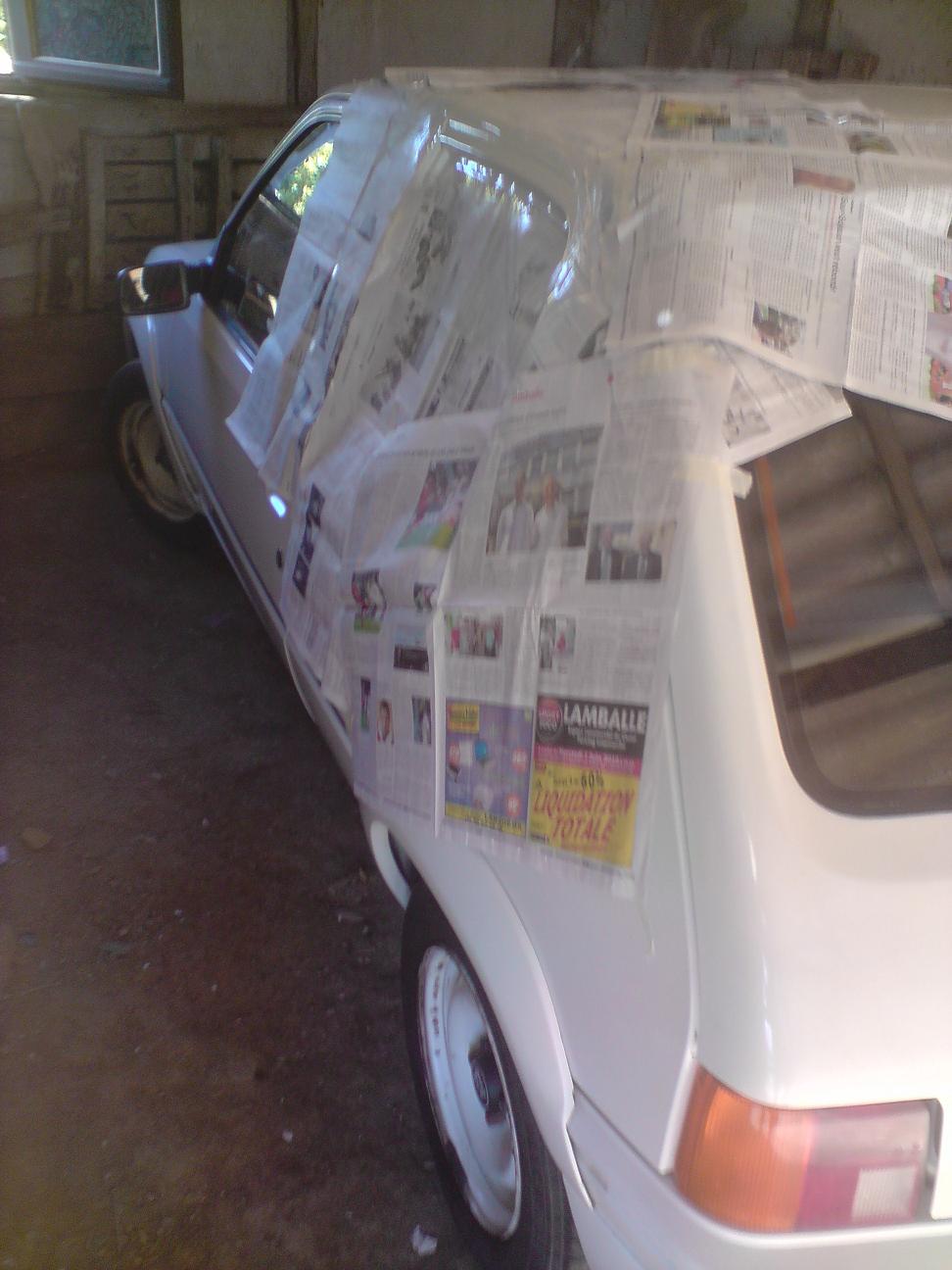

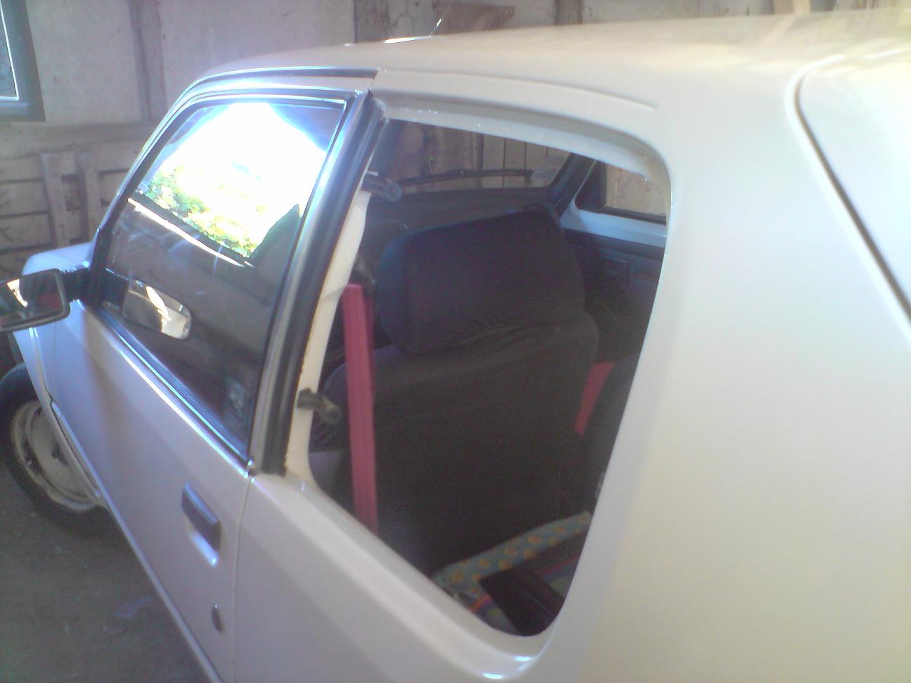

Re: Présentation de mes 2 Rallyes bretonnes!
C'est dimanche! jour du seigneur!
Ce matin j'ai donc décidé de m'attaquer a mes custodes et retirer la rouille du dessus de custode.
J'ai commencer par démonetr puis ensuite avec une cisaille et tournevis plat ( oui on fait avec ce quon a) j'ai retirere a peu près 10cm de tole sur 2cm de haut.
Je suis arriver a la tole propre et ensuite j'ai passer de l'antirouille.
Cet aprem j'ai mis la fibre de verre et fini avec plusieurs couche de mastic fin.
Un coup de poncage meme plein... Ensuite apprêt et peinture.
J'ai aussi coller mes joint de custode au silicone noir car ca tiens bien sur la 89 et c'est étanche.
Pour la fibre je l'ai fait sous les conseil d'un carossier car je ne voulait pas m'engager a souder une pièce , c'est une technique qui peut faire sourire certain mais au moins c'est propre et plu de trou.
voici quelque photos, inutile de dire que je suis content de ma 88'!
