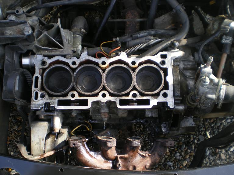

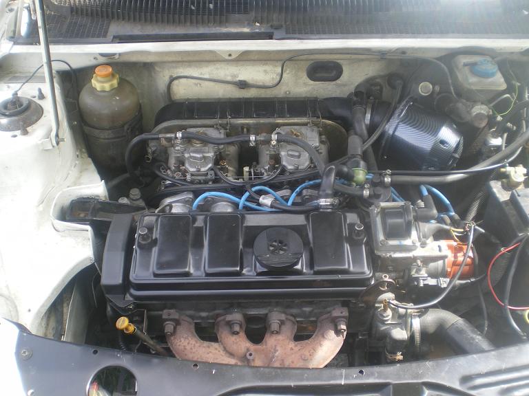

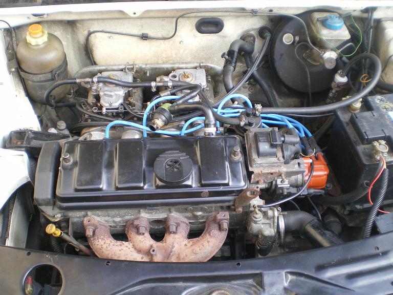

voici quelques photos
Messages : 19626
Has thanked : 1586 times
Been thanked : 1138 times
Re: reconnaitre tu24
Ben il est ouvert ce moteur !
Si ce que tu vois correspond aux photos, il y a très peu de chance que ce soit autre chose qu'un TU24 !

oui il a été ouvert il y a 2 mois soupape hs le haut moteur a été refait a neuf donc pour toi pas de probleme c'est bien un tu24

Carbus 10 et 11 et allumeur en effet, j'oublie trop vite ce gros "détail".

donc aprés verif plaque moteur M2A et le numero de l'allumeur fini par 605

vu la couleur de la tête d'allumeur, c'est un Bosch, c'est déjà bon signe :ok:

c bien sa c'est un bosch
