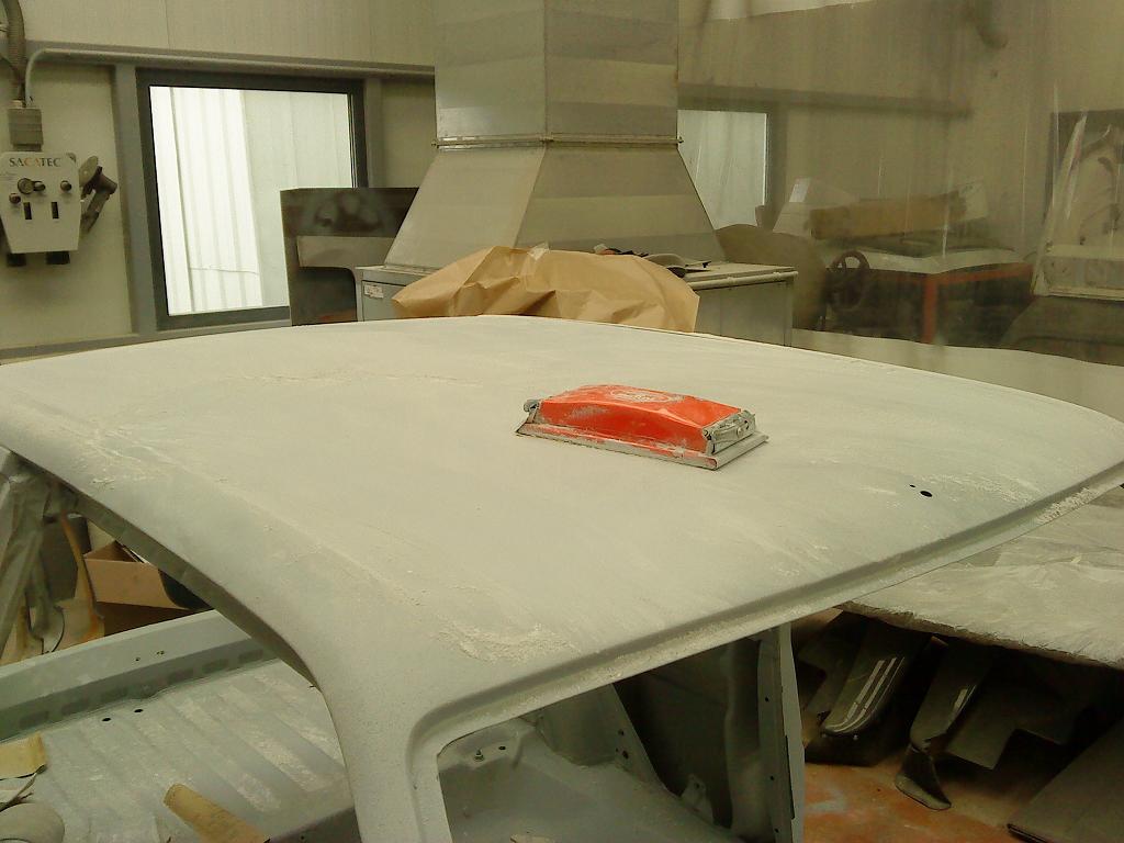

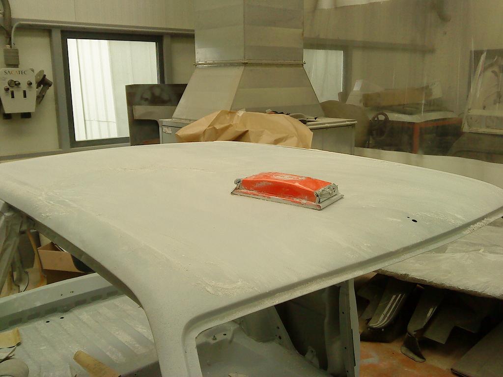

Aprêt polymachin chouette sur le pavillon pour consolider les réparation des bosses de grêlons. :ok:
Un peu à la façon de greg vdb : http://www.205rallye.net/forum/viewtopi ... &start=112
Le pavillon était grêlé, après ponçage on en voyait 10x plus qu'avant.
La caisse est prète à peindre, reste les barettes de custode à aprêté, la calandre et les grilles de jupe avant et boucher les trous aux extensions.
Et ce sera finit pour cette étape.

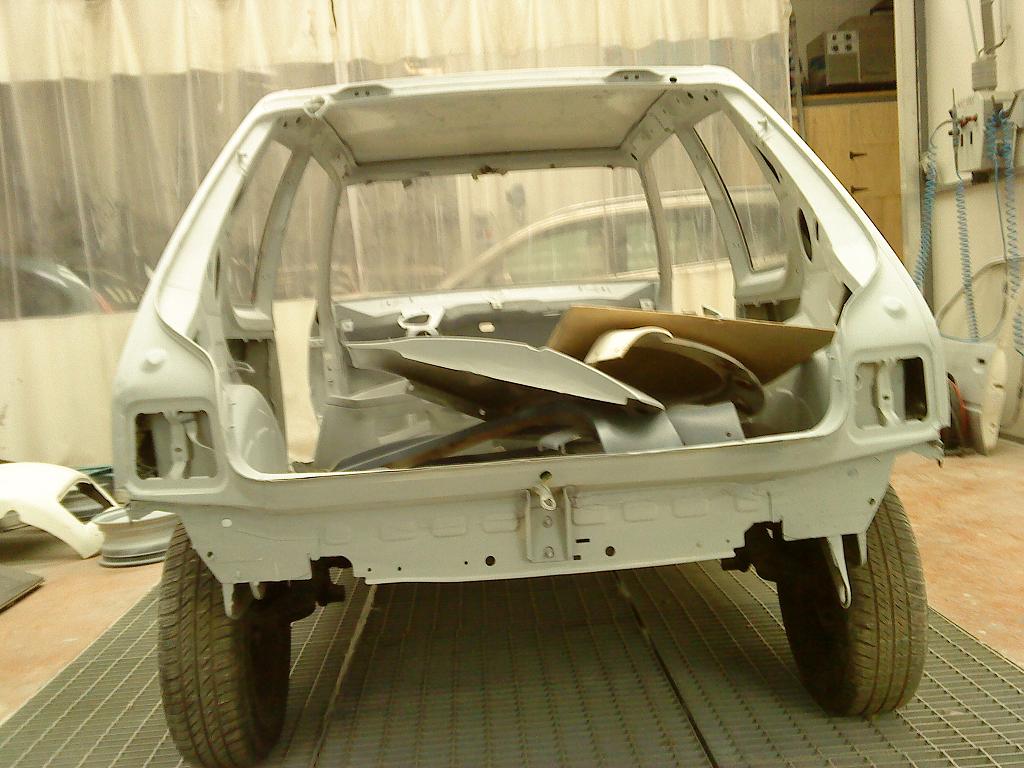

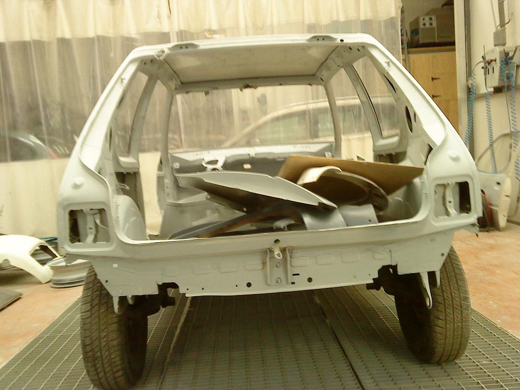

Caisse poncée prête à peindre. Reste quelques babiolles comme la finition des extensions, des grilles et des barettes de custodes.
Dans la semaine : présentation du moteur.
Et ce foutu train arrière qui ne veut rien savoir :crying:
