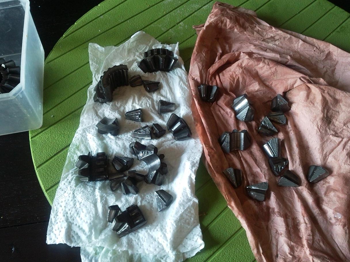

Je te conseilles les quaifes.... sans révision et très fiables... :ok:
en attendant si le budget ne suis pas, tu peux remonter un différentiel classique...

Franchement, remonter un si belle boite sans autobloc, c'est dommage... ^_^
Tu connais la marque de cette autobloc? Y'a peut-être de la pièce détachée ;)
Messages : 1882
Has thanked : 17 times
Been thanked : 234 times
Re: [Yannou] 205 Rallye Gr A, Boite en cours de remontage.
Robbi a écrit :Franchement, remonter un si belle boite sans autobloc, c'est dommage... ^_^
C'est un ZF de saxo.
Là j'ai attaqué le remontage à la glue, mais ça tient pas :mrgreen:

contacte citroen sport!
Messages : 1882
CRIS667 a écrit :contacte citroen sport!
Ou Liottard aussi on m'a dit.
CRIS667
Messages : 184
Message par CRIS667 »
Liotard a racheté le stock peugeot Sport!
Si les pièces sont les mêmes!
Messages : 1882
C'est bon à savoir, merci. :ok:
Tentative de recollage à la glue du puzzle..... vite abandonnée, glue de merde. "_"

:lol:
bien essayé.... ;)
