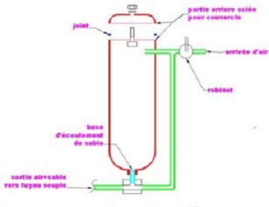

Re: sablage
voilà comment je vais réalisée le montage, y as pas de raison que le sable reste comprimée dans le tuyau

Le sable peut coincer en pied de cuve. Pour le rendre pulvérulent (et donc "fluide") il faut pouvoir lui injecter le l'air par le fond sans que la cuve se mette en pression et non par le dessus ce qui le tasserait.
Enfin, moi c'est comme ça que je faisais dans un silo de 150tonnes de sable

Re: sablage
Pour l'instant le proto fonctionne, reste à pofinner encore (lance + réglage)

fonce j'ai plusieurs question a te poser car j'avais fait un montage similaire et de la merde en poudre
ta pression d'air est la même en bas et dans ta citerne?
en bas tu utilises un simple raccord en T ?

Dans la citerne je la met sous pression , juste histoire comprimée le sable, ensuite tu sable comme tu veut ,de 6 à 10 bars.
Si le sable est très fin, inutile de mettre la cuve sous pression oui j'ai utilisé un T dans le bas.
