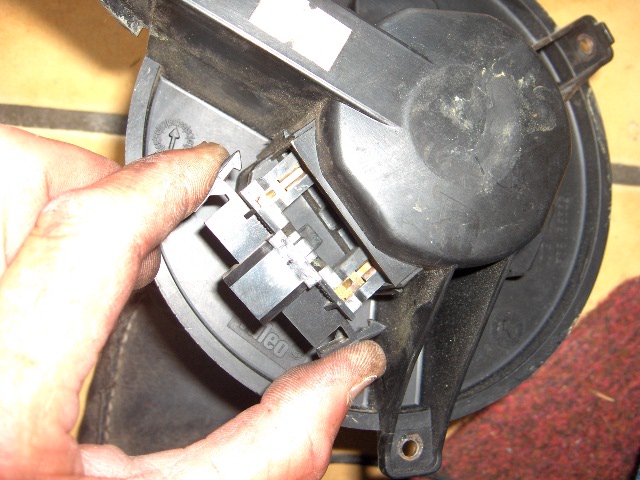

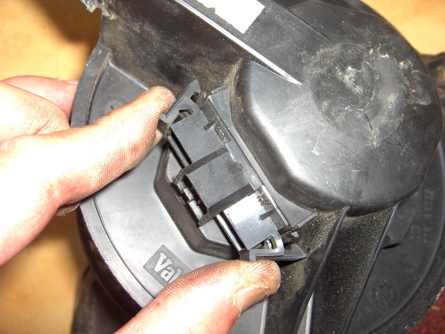

Lors de l'utilisation,certains détails à revoir ou peaufiner doivent être revus. ;)
Dans mon cas,c'est le ventilateur de chauffage qui ne fonctionne plus,dû très certainement à sa non activité depuis l'arrêt de l'auto. :(
Pas grave,on va s'occuper de lui ,........et de suite :ok:
Alors pour que çà serve aux autres,je vais développer le sujet.
Tout d'abord,il se situe sous la partie droite du tableau de bord,à la hauteur des pieds passager.
Il faut juste enlever l'isolant cartonné qui est maintenu par une petite patte repliable.
Il suffit de dévisser les 3 vis cruciforme qui le maintenent dans le bloc chauffage et le dégager par le bas,çà vient tout seul.

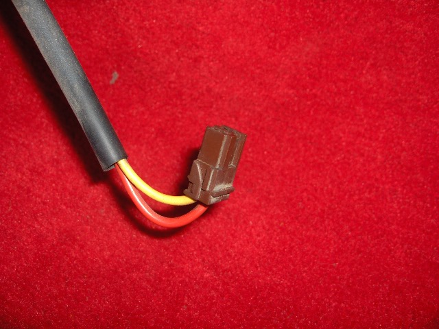

Déconnecter la broche marron de son alimentation,et il est à vous. :ok:
En premier lieu déclipser la broche et la tirer vers vous :ok:

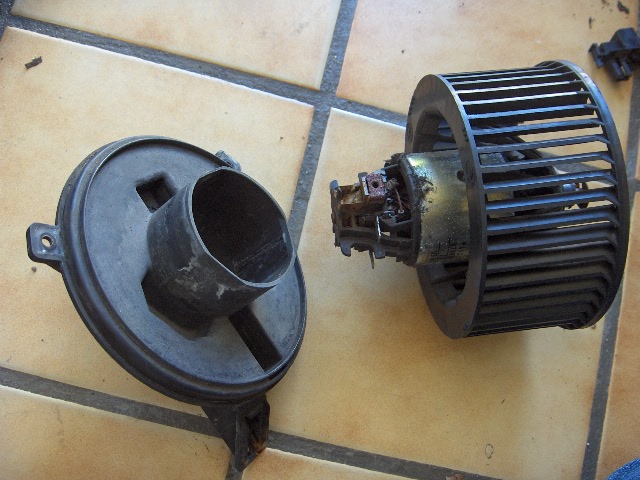

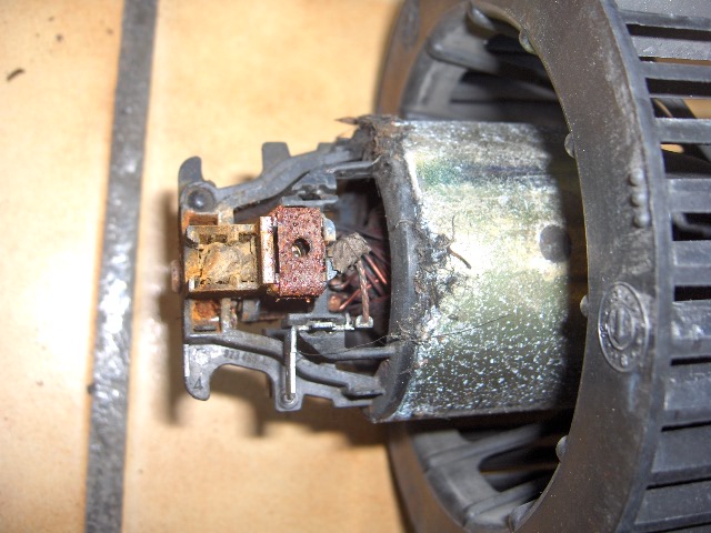

Ensuite,séparer le moteur de son support
Très souvent,il est juste grippé et une petite séance de gymnastique à l'aide de WD 40 peut suffire à le débloquer.
Dans mon cas,j'ai remplacé le moteur complet prélevé sur un ensemble neuf provenant d'un autre véhicule ;)

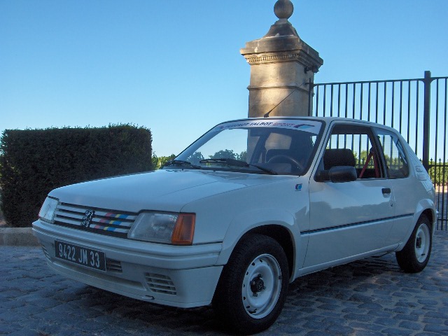

Une petite sortie d'une centaine de kilomètres dans le Médoc,afin de tester l'auto,et bien RAS,super comportement. :ok:
Peut être la carburation à reprendre,vu le remplacement de la ligne d'échappement Devil par une origine en attendant d'avoir fait la modif sur la ligne PTS ;)
Devant l'entrée du très beau château du Tertre,un grand cru classé de Margaux :drink:

Yes scalou est passé à la maison avec sa superbe ralloche.
Vu qu'il fait le radin sur les photos j'en ai pris vite fait devant chez moi.
Bon le décor ce n'est pas un super chateau du médoc...mais bon...elle est vraiment magnifique cette ralloche.
Une petite balade pour confirmer qu'elle fait un son envoutant et une accélération qui laisse réveur!
Désolé mais il fait trop beau par chez nous alors les photos sont un peu trop exposé...mais on ne va pas se plaindre hein?! :p
Le compartiment moteur, carrément propre, avec les pièces qui brillent!
Son intérieur...que dire...NEUF!!! :o :mrgreen:
Le chien a semble t'il régurgité (enfin je n'ose penser à autre chose) l'APN...preuve à l'appuie
Et la belle sous quelques angles.
