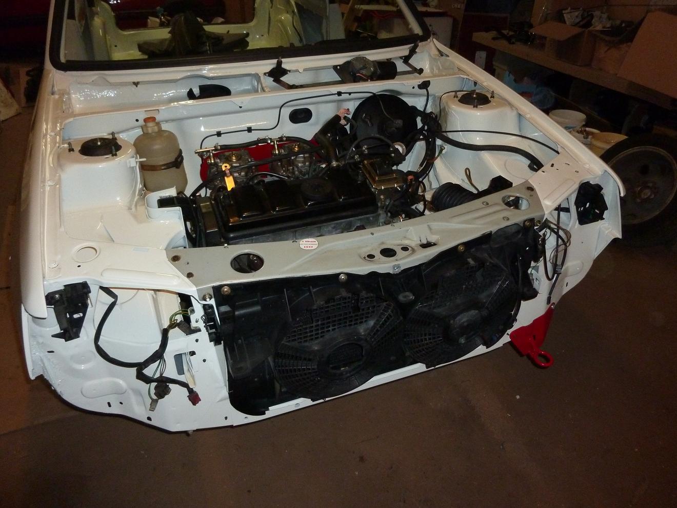

Travail du jour ! Beaucoup de temps passé à pas grand chose je trouve !

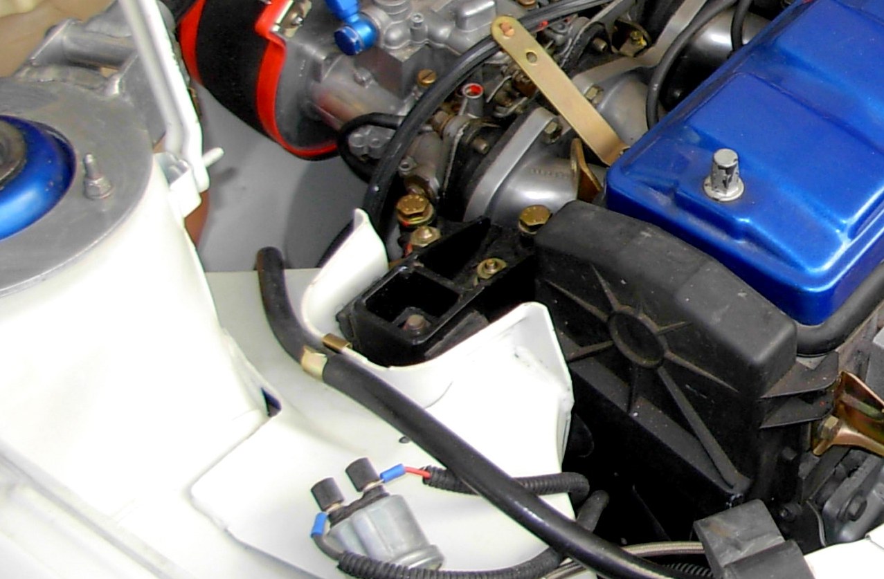

Rasiateur et toutes les durites d'eau sont montées pile poil sans frotter sur la commande d'embrayage. Vous faites passer la petite durite du bocal sous le support moteur ou pas ? (incidence ?) Parce que par dessous je trouve que ça fait de la place

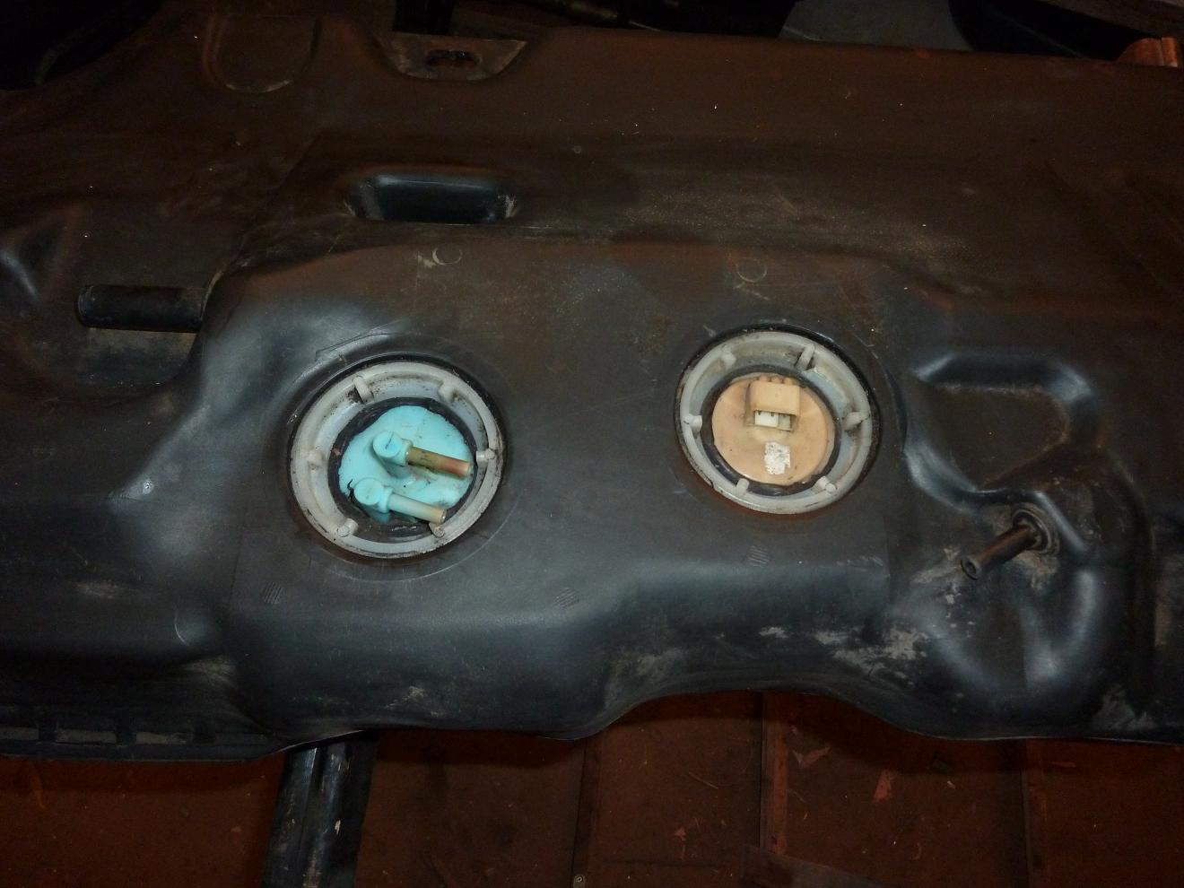

Les durites d'essence montées, ma glissade a coupé la souple sur l'ancienne, heureusement la deuxième était OK, quoiqu'à ne pas laisser comme ça... du neuf sera plus sur dans un futur proche. Reste le réservoir... Qui est la sortie qui est le retour ?

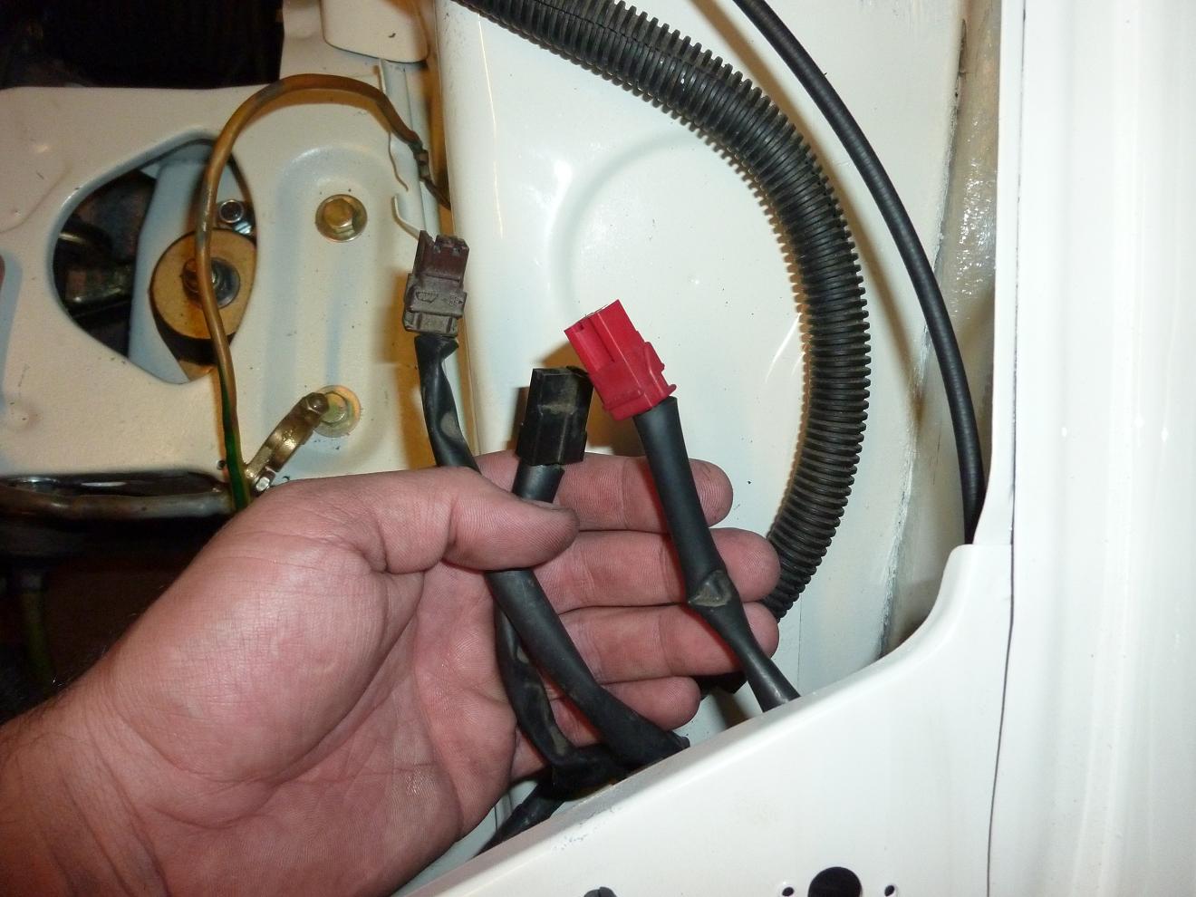

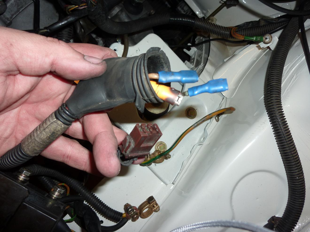

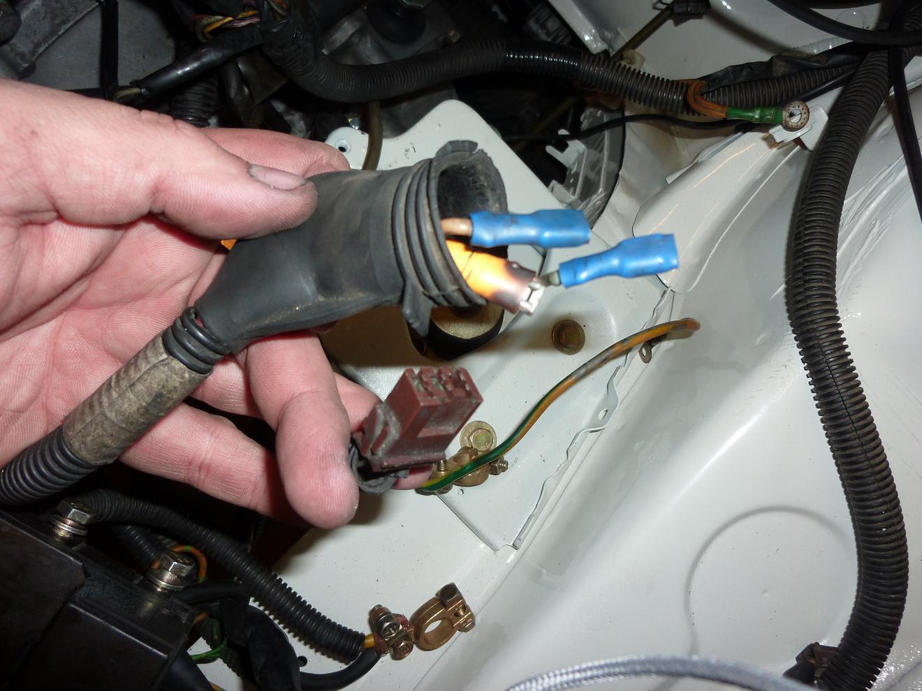

Le faisceau est quasiment terminé de passer (mais comme c'est long !), reste à identifier les cosses sur les deux photos. J'ai trouvé le lave glace, le calorstat mais j'ai 3 fiches sans détrompeur ??? qui est qui là dedans ?? et les autres cosses que je ne sais pas qui est qui... Il doit y avoir un cligno et le klaxon mais ?

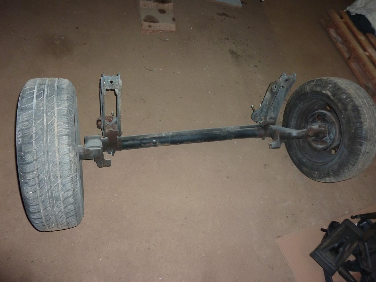

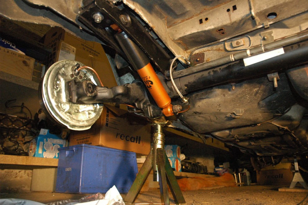

Un train arrière... A voir l'état des axes et des fusées... des fois que.

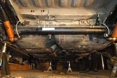

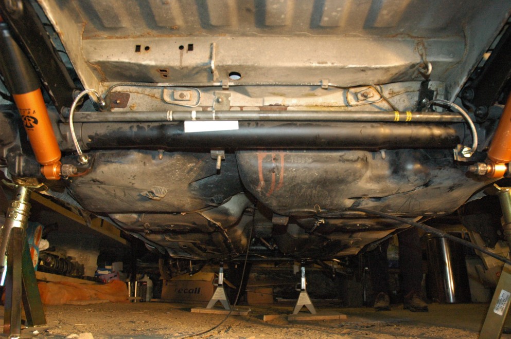

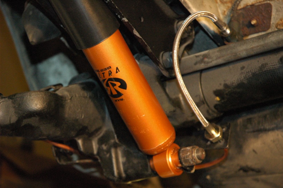

Montage des durites de frein demain peut être, quelqu'un a une photo du passage de la durite souple arrière gauche et des connexions rigide souple à l'avant ?

Re: La nouvelle rallynette Beaujolaise QUESTIONS p115
Alors à mon avis dans l'ordre :
cosse rouge : veilleuse,
cosse noire : lave glace (si les 2 cosses forment un T c'est ça)
cosses protégées dans la caoutchouc : sonde de déclanchement du ventilo
cosse marron : la fameuse cosse dont on se sert pour shunter le ventilo depuis l'habitacle
Mais j'ai peut être faux

la durite passe par dessus, et il y a une agrafe au bout du support:jean a écrit :Vous faites passer la petite durite du bocal sous le support moteur ou pas ? (incidence ?) Parce que par dessous je trouve que ça fait de la place![]()

Est-ce bien celà que tu demandes ?jean a écrit :Montage des durites de frein demain peut être, quelqu'un a une photo du passage de la durite souple arrière gauche et des connexions rigide souple à l'avant ?
EDIT: j'ai rien pour l'AV, désolé.
Dans le désordre :
Merci Amaury, les photos c'est chez moi en plus mais je m'occupais de devant
Oui Jean Luc, le montage d'origine est comme ça, j'ai l'agrafe mais pas neuve
  et je me suis dit que par dessous c'est peut être pas mal non plus ? Mais peut être que le passage par le haut n'est pas anodin pour le cirduit.
Lilive : La cosse rouge c'est pas la veilleuse puisqu'elle est déjà branchée (cosse blanche)
La noire en T ça c'est bon j'avais repéré la pompe de lave glace
La marron 2 cosses ?
La marron 3 cosses ? (Peut être la sonde de ventilo ?)
Cosses dans caoutchouc, déclenchement ventilo ça j'avais vu mais dans quel ordre sur la sonde ?

Ah j'avais pas vu la marron 2 cosses : donc elle je la metterai sur le cligno, la rouge au klaxon mais pas certain
la grosse marron si c'est celle du ventilo (qui donc n'est branchée nulle part) normalement les 3 fils sont de la même couleur que ceux présents sur la sonde de déclenchement.
Pour l'ordre de branchement de la sonde de ventilo le mieux est que quelqu'un regarde sur la sienne pour te dire quelle couleur va ou (si tu as remis une sonde d'origine sinon en général les schémas des sondes adaptables sont fournis avec)

D'après le schéma électrique de la 205 je suis censé avoir 3 fils sur le calorstat, c'est bien ça. Mais je ne sais pas comment est la sonde à l'intérieur. Si quelqu'un peut me dire où est le 58blanc le 58 bleu et le 58 rouge sur cette sonde... Merci

Personne pour aller et retour essence ?

C'est au niveau du branchement des durites sous le siège AR?
Sinon,je te fais une photo

C'est ça. Laquelle est qui ?scale33 a écrit :C'est au niveau du branchement des durites sous le siège AR?
