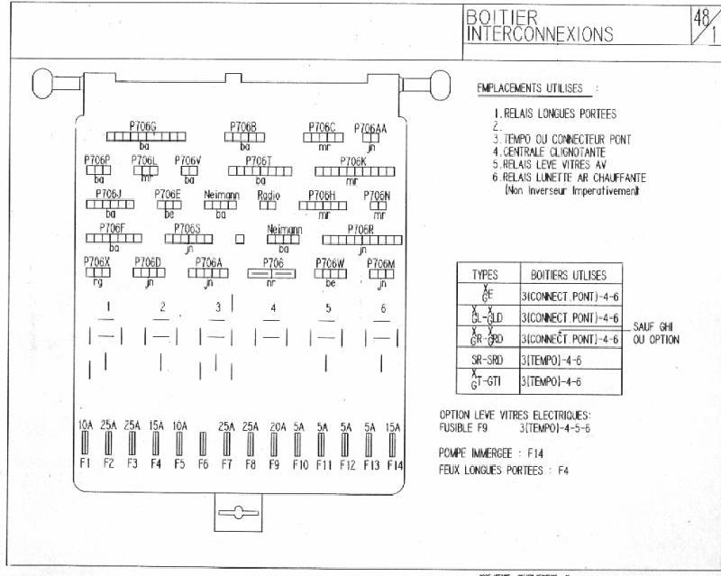

Olivef², les relais, comme tu les as mis en attente, ils sont dans l'ordre ?
Bon j'ai des feux, pas de clignos (??), des essuis glaces, je teste le reste.

Si t'as pas de clignos c'est normal,il faut installer la centrale clignotante,c'est comme un relais mais bleu ,les 2 autres c'est celui du dégivrage arrière et clui des essuies glaces,je ne t'ai rien rangé dans l'ordre vérifies avant de monter :unsure: ............regardes sur la rouge :lol:

avec les schémas qui vont bien,tu auras les bon fusibles et les bon relais aux bons endroits :p

Et pour les clignos, il faut impérativement que le bouton de warning soit en place pour que tout fonctionne ;)

Pierro19 a écrit :Et pour les clignos, il faut impérativement que le bouton de warning soit en place pour que tout fonctionne ;)
C'était ça :lol:
Electricité terminée.
Finissage du tdb après craquage moteur... ça évite de tout redémonter au cas où <_<
