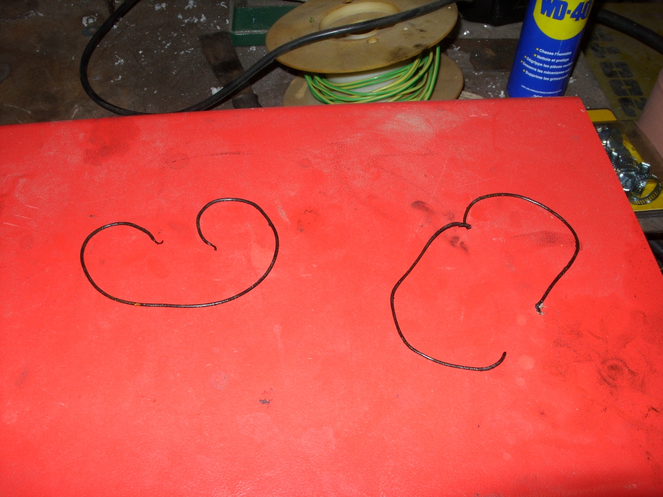

ce matin nous avons démonter, et on a trouvé les coupables 3 joints sur 4 abimé
Et il etait temps d'ouvrir l'huile etait chargé d'eau, on a même eu des problèmes de lubrification une paire de coussinet HS sur la meme bielle, on va quand meme vérifier si le conduit du vilo n'est pas bouché

c'est remonté ca a démarré a 17h, elle tourne on a juste fait un petit tour de 10km, car elle calée a chaque stop donc vraiment chiant a rouler avec, et bien sur quand on l'a rentrée elle tournait mieux.
On va refaire une rampe de carbu pour etre sur

si tu parle de l'ax de nicolas la réponse est non, on va s'en occuper prochainement
pour ce qui est de la f2000, on a remonté la rampe il y a un mieux, on a un ralentie encore haut 1600tr/min mais au moins elle tient et quand on accélère ca va, il ne faut plus etre au dessus de 4000tr/min pour la décoller.
Ce soir on va rerouler afin de roder et de peaufiner les réglages
