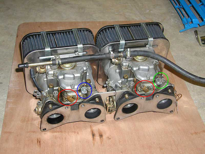

Bonjour à tous !
Quelqu'un aurait une photo du montage de la tirette de starter, mais coté câble aux carbus ? Je crois qu'il me manque une vis, et j'ai remarqué qu'un levier ne reviens pas en place, ça expliquerai mon régime "aléatoire" :rolleyes:

Salut Jul,
En rouge il y a une vis qui serre le câble.
En bleu il y a rien et en vert une vis qui serre la gaine.

Il me manque la verte ! Et je me demande si mon câble de starter n'est pas trop usé car la gaine noire n'arrive - je crois - plus jusqu'aux carbus et donc l'ensemble du câble ne peut être maintenu ... A voir !
En tout cas super la photo merci :ok: :ok:

Re: montage tirette starter
Tu commande un cable de starter de TU normal que tu modifies et le tour est joué. :ok:

scale33 a écrit :Tu commande un cable de starter de TU normal que tu modifies et le tour est joué. :ok:
J'ai regardé sur servicebox, à priori c'est encore dispo pour TU24, mais à quel prix ? ça buggait j'ai pu voir le prix !

En fait j'ai trouvé, 36€ la tirette de starter Made for TU24 :wacko:
