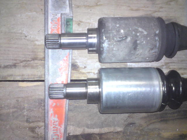

Je remonte le topic car je suis en train de me remonter une boite avec un diff renforcer (en 16mm), il va donc falloir que je modifie mon cardan :rolleyes:
Je voudrai faire le montage avec un de 306 ou zx mais j'ai pas compris a quel endroit il faut démonter le cardan :boulet:
Il faut le démonter au niveau de l'articulation coté boite ou coté roue? :blush:
Et pour être sur de pas me planter de cardan a la casse, la partie qui rentre dans la boite doit être plus courte de 6mm mais les cannelures de la même longueur? :blush:
Merci d'avance :ok:

c'est la partie qui rentre dans la boite qu'il te faut juste le bol
il te faut un plus court de 6mm avec des cannelure de longueur normale

Ah non Séb, les cannelures ne doivent pas étre de longueur normal...
Regardez bien la découpe que j'ai faite ;)
Alors Jérèm, il te faut la tulipe coté boite d'un cardan de 106 rallye :ok:
Pour t'y retrouvé, divise ton cardan en 3 parties: la tulipe coté roue (celle que tu sert sur le disque avec l'écrou, la barre du cardan et la tulipe coté boite.
Le but est que tu détache la tulipe coté boite de la barre du cardan.
Tu remplace cette tulipe par une tulipe coté de boite de 106 rallye car la longueur en extrèmité de cette tulipe (qui rentre dans la boite) doit faire 6mm (voir 7 pour étre sur "_" ) mais le chanfrein des cannelures doit également étre raccourci "_"
RE REGARDE mieux la photo, tu comprendras :ok:
Sinon, question fiabilité ma solution a l'air de tenir :) je suis allé a la concentr en Ardèche avec, et je fais des beaux petits départ arrété et si c'était pas costaud, je vous certifie que le cardan aurait pété car vu les craquées que ça prends aux passages de la 2 iém vitesse <oo> :lol: :lol: :lol:

C'est donc une tulipe de cardan comme ca qu'il faut (celui du bas):
Par contre c'est possible de la démonter sans éclater le soufflet et le cylindre en "tôle" :wacko:

oui, voilà Jérémy, c'est bien une tulipe comme sur la photo (celle du bas) qu'il te faut :ok:

djodesign03 a écrit :Ah non Séb, les cannelures ne doivent pas étre de longueur normal...
bien sur que si c'est l'axe qui est plus court sinon ça sert a rien de se faire suer a trouver un bol en 16 autant faire la modif que tu as fait
trouver un bol de cardan en 16 c'est pour avoir des canelures de bonne longueur
