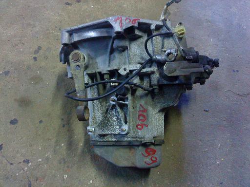

voilà une photo de la boite, sa provient d'une saucisse de 1999

voilà ce qui ma marqué sur la facture 1 boite 106-vit-000843 ref TU 1100 . 205
Messages : 4497
Been thanked : 93 times
Re: boite de vitesse
as tu le type de la BV?
tu ouvre la vis de vidange.... tu te marque une des dent du diff, avec un vernis à ongle que tu pique à ton copain :lol: :lol:
tu tourne tout doucement la couronne en comptant les dents.. tu fait la manip, 2-3 fois et tu saura combien de dents fait la couronne 59 dents 60 dents 63 64 65 66 67 68 etc ect etc :p :p :p :p :p :p

les boite de BX14 montée en TU sont en 13/59 MA5N en 5 vitesse
seby a écrit :les boite de BX14 montée en TU sont en 13/59 MA5N en 5 vitesse
Une bonne base mais il faut changer la pignonerie :ok:

Verdicts <oo> le dentiste à compter 64 dents
