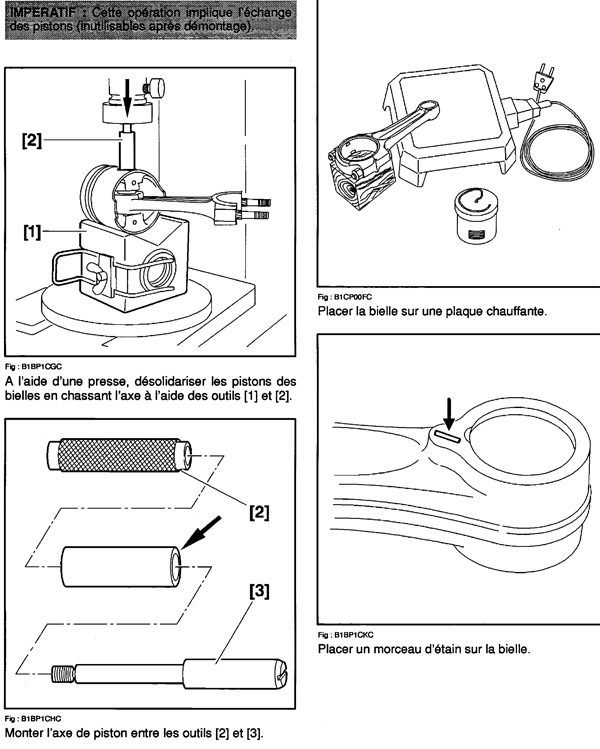

Alors si on suit le RTA et les docs Peugeot lorsque l'on déposer un piston de sa bielle on doit le remplacer après mais il me semblait que j'avais déjà vu des astuces pour éviter d'en arriver là ça vous dis quelque chose ou c'est le remplacement systématique?

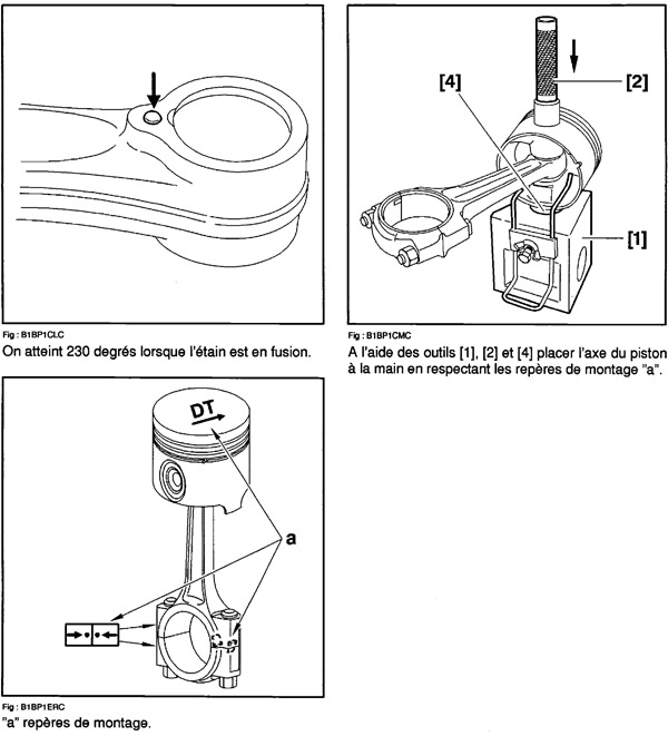

déjà sorti sans abimer le piston en utilisant la même méthode que le montage en chauffant la bielle sur une plaque. après un côté de l'axe de piston a un méplat pour poser un outil creux laissant passer l'axe, un coup de presse et tu peux récupérer le tout

Il faut se bricoler un chasse axe avec un viel axe par exemple, la presse n'est pas utile , il vaut mieux éviter même
Pour le support, un V fait l'affaire. Et le coup de l'étain sur la bielle, ça le fait nikel

non, je me suis fait juste un support creux pour l'axe pour poser le piston et utiliser un chasse en bronze, l'étai comme dit PP est un bon moyen de voir la T° de la bielle. par contre faut pas trainer, faut que ça sorte vite.Lilive a écrit :Et tu avais utilisé le support dont ils parlent dans la RTA?

Tu as posé le piston sur le support alors? Et ça vient bien avec marteau + chasse ensuite? Pour la chauffe de l'ensemble tu as utilisé quoi ?chupsy a écrit :non, je me suis fait juste un support creux pour l'axe pour poser le piston et utiliser un chasse en bronze, l'étai comme dit PP est un bon moyen de voir la T° de la bielle. par contre faut pas trainer, faut que ça sorte vite.Lilive a écrit :Et tu avais utilisé le support dont ils parlent dans la RTA?
Au boulot on a le coffret avec les outils adéquats et je pensais essayer de m'en servir mais en conservant les pistons car le but est là

J' ai déjà désolidarisé et réassemblé à plusieurs reprises des ensembles bielle-pistons à l'aide d'une presse, sans aucun problème. Le support dont je me sers est tout simplement une vieille chemise percée transversalement pour laisser passer l'axe lors du démontage ou du remontage. Les diamètres piston et chemise étant proches, la surface de contact est donc très grande, ce qui permet d'éviter tout matage du piston. Lors du démontage, l'idéal serait, en plus, de pouvoir chauffer le pied de bielle pour provoqueer la dilatation de l'alésage, donc l'augmentation du diamètre. Mais le pied de bielle étant "à l'intérieur" du piston, la chaleur se communique aussi à l'axe de piston, ce qui provoque également sa dilatation. Les coefficients de dilatation de la fonte (bielle) et de l'acier (axe de piston) étant proches, l'effet est donc quasi nul. Par contre ok pour le remontage, comme indiqué sur la RTA.
