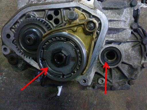

jeremyha a écrit : Au pire, si tu veux pas l'ouvrir (c'est con de l'ouvrir si jamais tu dois la ramener), un petit calcul et c'est bon:
tu dépose ton carter de 5ème, tu fais tourné l'arbre secondaire et tu compte le nombre de tours de diff:
si 17/64==>3,76 tours sur l'arbre secondaire fera 1 tour sur le diff
et si 13/64==>4,92 tours sur le secondaire fera 1 tour sur le diff
Je peut faire des marque içi (voir photo) , pour faire le calcul que tu me dit ???
jeremy30

Re: boite de vitesse
Message par jeremy30 »
oui!
c'est meme pas la peine de faire des marques, ca sera flagrant dans ce cas
tu compte le nombre de tour que tu doit faire sur le secondaire pour que le diff fasse un tour.
si un peu plus de 3.5 tours ==>17/64 :o
si presque 5 tours ==> 13/64 <oo>

seby
Messages : 1478
Localisation : si vous saviez
Message par seby »
et bien voila la réponse sans ouvrir
2222 A8
BTE-PONT MEC NE
CP (17X64)
REPERE CC03 CC04 CC61 CE01 CE28 CE73 (CE73)
- DIESEL TUD5 ET BVM5 DEPUIS DATE 19940601
VOIR A
pris sur service box sur 106 donc fait reprendre ta boite c'est une arnaque pure
de plus si elle est pour diesel c'est bloc fonte et va savoir si les trou tombent face car je sais que les bloc de xsi 1.4 sont différent avec les boite de bloc alu :D
si ça t'interresse je vais avoir une boite 4 avec un 14/60 dedans je te ferrais un meilleur prix sans soucis

Messages : 2751
Has thanked : 41 times
Been thanked : 118 times
:lala:
C'est la bonne boite (, c'est bien un 17x64 :mrgreen: :mellow:
On m'aurais menti :( :angry: , plus qu'à remmener çà d'ou sa viens :ok:
Maintenant plus qu'à trouver un 13x59 avec des axes en 14 ou pas :rolleyes:
