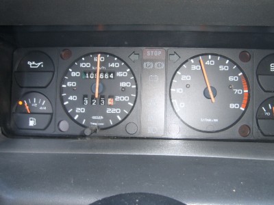

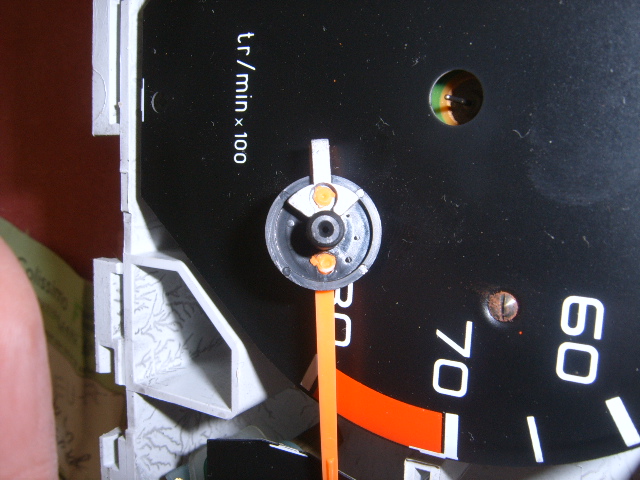

Ci dessous deux photos du compteur de rallye dont je vais changer les aiguilles.
Dc comme me disais Christian en MP, il faut mieux prendre une photo des aiguilles avant démontage, sans bouger et/ou incliner le compteur pour positionner les nouvelles correctement.
Ainsi, j'ai vérifié avec un tachymètre, mon régime moteur, qui était affiché à 1300trs/min tournait réellement à 900trs/min, soit un décalage de 400trs/min, que je suspectais, probablement du a un précédent changement d'aiguilles mal fait.

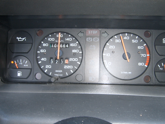

Une photo du compteur de ma deuxième rallye (full origine niveau mécanique, sauf le compteur mais ca revient au même) en 5me à 120km/h
Si quelqu'un peut m expliquer comment insérer une vidéo j'ai meilleures illustrations

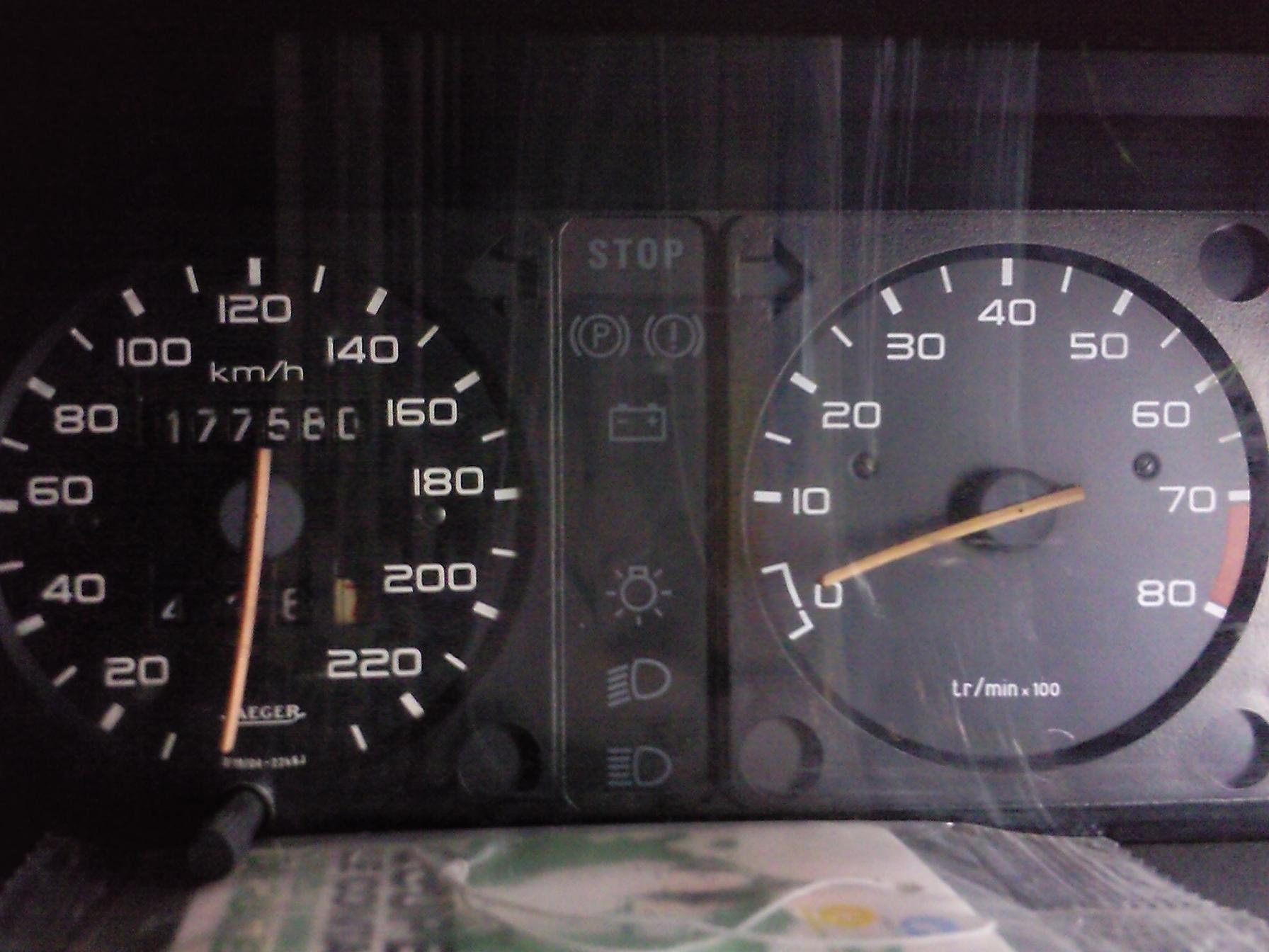

Tu as une photo aussi contact coupé

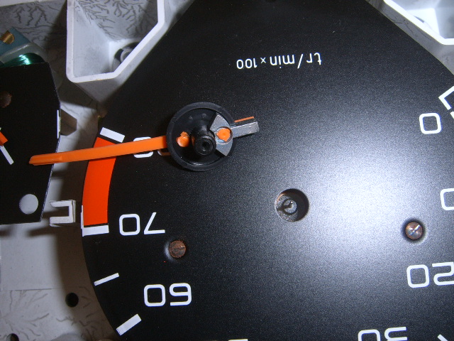

Le mieux d'après moi, et je rejoins complètement Christian sur cette idée, c'est
de démonter le compteur,
enlever le capot de protection transparent,
rebrancher le compteur sur le tdb sans son carter de protection,
prendre une photo,
faire levier sur les deux aiguilles
et les replacer à l'identique par les nouvelles.
Pour finir,
tu débranche le compteur afin d'assembler le carter de protection transparent(à ce moment là tu t apercois que l'aiguille à bougé de la fameuse encoche),
tu le remonte et c'est nickel...ou à peu presque!
J'ai oublié de faire une photo contact coupé Samy.
J'y mettrai demain il fait nuit ici déjà.

Si les aiguilles sont bien en place (120 km/h pour 4000 tours en 5e), démonte ton combiné, ôte la vitre et fais un petit repère au chatterton rouge en face de tes aiguilles (vu que tu as déjà la photo).
Moi j'ai fait comme ça, j'ai découpé une fine lamelle de chatterton rouge que j'ai déposé face à mes aiguilles (sur le cadran noir ça tranche bien :D ) à l'aide d'une pince à épiler pour plus de précision.
J'ai comparé à ma photo (=ok), puis j'ai testé en remontant le tout (=ok).
Truc tout bête, et ......tout bêtement ça a marché !!!
