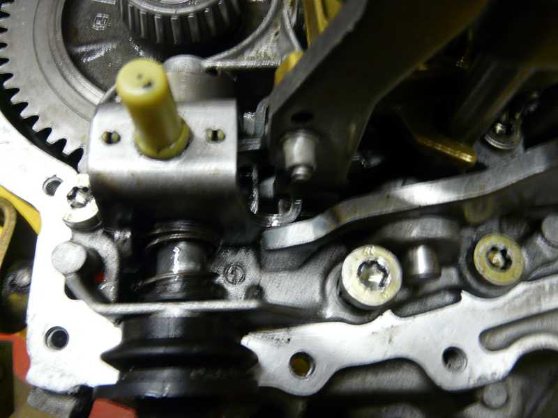

Quand je passe la marche arrière avec le sélecteur il se passe ceci :
Au niveau des sélecteurs, la fourchette de marche arrière pas sur le côté des sélecteurs :

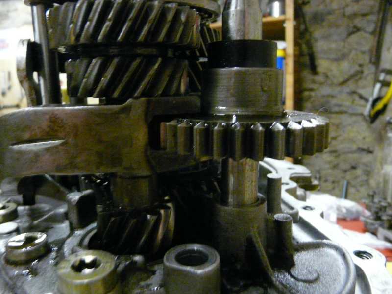

Au niveau du pignon, celui-ci monte bien, et même peut être trop car la fourchette vien toucher le pignon au dessus :

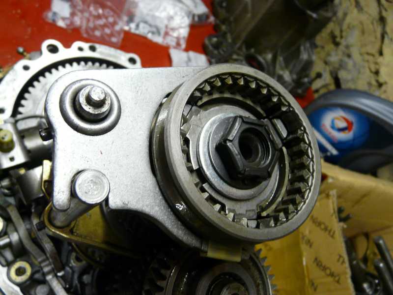

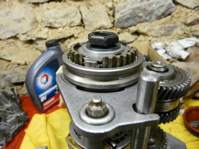

Et au niveau syncro voilà ce que ça donne pour info (Je n'ai pas serré à font l'écrou de 5e, j'ai compensé la différence de hauteur par des rondelles):
En marche arrière :
Et en 5e :
J'ai donc un doute à savoir s'il est normal que la fourchette touche le pignon.

t'es pas en situation, le primaire est légèrement plus haut avec la bécassine (fixation du roulement du haut sur le carter bv) et la marche arrière à une butée dans le carter via l'entretoise noir. ;)

Pierro19 a écrit :
La fourchette de Mar n'a pas l'air détre dans l'axe :huh: , c'est un effet de la photo? :wacko:

chupsy a écrit :t'es pas en situation, le primaire est légèrement plus haut avec la bécassine (fixation du roulement du haut sur le carter bv) et la marche arrière à une butée dans le carter via l'entretoise noir. ;)
OK merci pour l'info, je vais pouvoir débuter le remontage car tout fonctionne ;)
jeremyha a écrit :
C'est un effet de la photo en effet, de toute façon une fois dans son logement, elle ne peut pas être en travers ;)
