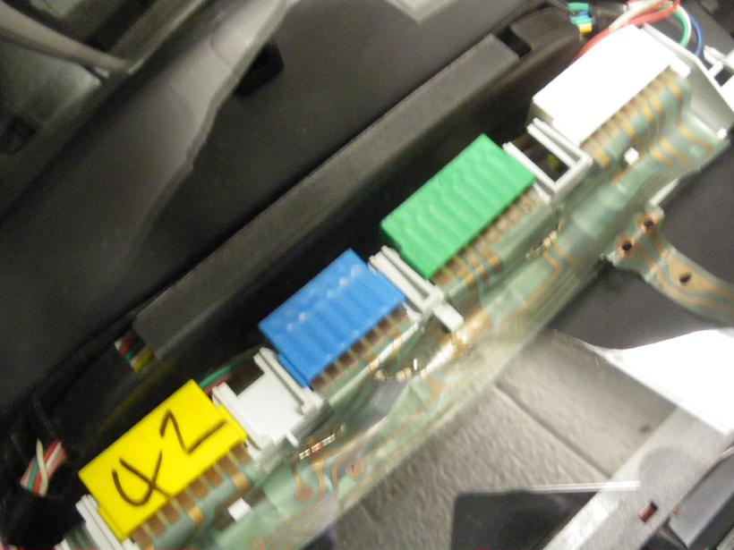

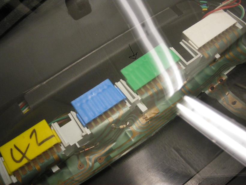

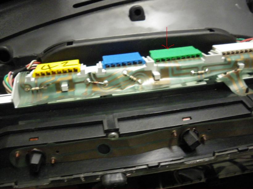

Re: plus d'éclairage au tableau de bord!!
c'est de ce connecteur que tu m'a parlé Samu??
Samuel
Message par Samuel »
oui :ok:
Par contre quand tu regardes les fiche comme sur ta photo
les numéros sont inversé donc le numéro 1 est à droite
Tu peux aussi voir si tu as les 2 vis derriere juste au dessus du compte tours
faut le chercher du coté gauche alors le fil 1??
et c'est celui-là qui alimente le tableau... en éléctricité?.?
Samuel
En faite les numéros sont dans l'ordre inverse de la marche
Quand tout est en place que tu regarde dans le sens de la marche avant le 1 est a droite
Sur ta fiche jaune du coté du 2 c'est la position 1
relis mon précèdent post je l'avait édité et je sais pas si tu a tout vu :ok:
c'est le fil 3 pour le plus et le fil 4 pour la masse
samuel a écrit :J'arrive ;)
c'est pas le rhéostat sinon tu aurais pas du tout de rétro éclairage
mets des ampoules en haut :mrgreen: :mrgreen:
sérieusement test les fils
sur la fiche du tableau d'instrumentation
fiche verte fil en position 3 n°25 et le fil en position 4 n°M25 (masse)
tu me parle, là de la fiche verte..... c'est dans ce connecteur là, qu'il faut que je regarde...non ,????
Samuel
Oui la verte
ne me dis pas que tu as pas de fil
Ou alors on peut faire plus simple tu me ramène ta ralloche et je 'en débrouillerai et toi tu repart avec la mienne :mrgreen: :lol: :lol:
