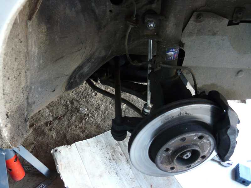

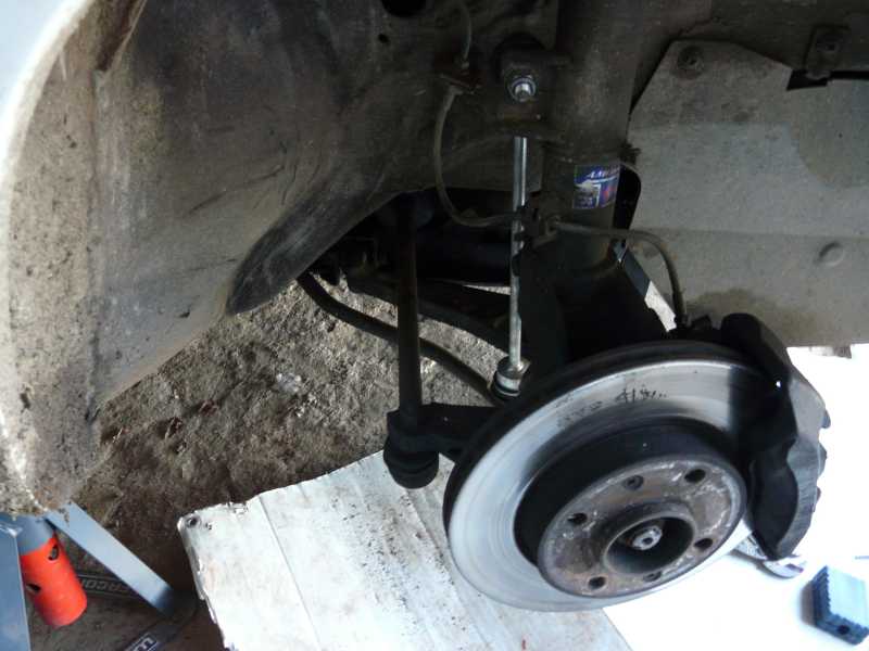

La moitié du boulot est fait ce matin, j'ai remplacé la bielette AV Droite par une neuve que j'avais en rab sur l'étagère :scale33 a écrit :Semaine prochaine,...........2 biellettes de barres stab ,......neuves et déjà un défaut de moins.![]()
Bon CT,content pour toi.
Il ne me reste qu'a commander la seconde, et je pourrai finir le boulot.

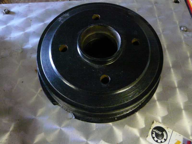

J'ai une question sinon, sur le train arrière que je refais, un tambour à un accros sur la colerette périphérique :
A votre avis, il vaut mieu le changer, est-ce que ça ne créera pas de défaut d'équilibage une fois en rotation?
S'il faut le changer, ben je cherche un occasion alors
A bientôt
Re: Une 205 Rallye sur les routes du limousin [CT OK]
Change le et j'en ai a la maison

Après le placo cet après midi, en 10 minutes la seconde bielette de barre stab a été remplacée.
Elle est à jour à présent

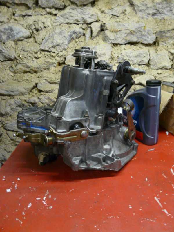

Ce samedi, les travaux sur la BV 13x59 ont repris avec un re-démontage total pour re-montage avec les pièces neuves (clavettes, ressorts de verrouillage PTS, goupilles, visserie, etc..)
Tout c'est bien passé, en même temps, quand on l'a fait une fois, on est plus sur de soi, et on sait les bétises à éviter (pas de syncro qui vole cette fois ci
Le carter à donc été remonté, j'ai du refaire 3 filetages au total, deux pour fixer la plaque à l'intérieur, et un pour les vis qui tiennent les platines de retien des roulements au dessus du carter, merci Baer-coil, un peu cher à l'achat (j'ai pris la boite couvrant plusieurs pas pour avoir de quoi voir venir
 ), mais content du résultat.
Toutes vis serrées au couple, merci mon dernier jouet Facom
Bilan des courses,les vitesses passent bien et je suis content du travail accompli.
Il me reste un pignon de 5e à changer (celui que j'avais était trop épais - 22 mm au lieu de 19 mm), et le carter de 5e, puis les joints spi, un bon re-nettoyage, et on va pouvoir monter tout ça pour le test ultime, l'essai routier. J'y mettrai peut être un peu d'huile aussi

Elle t'as fait tant de misère que çà cette boite ?

A ça pour une boite d'origine avec 13x59 prête à être monter sur la voiture, on peut dire que j'en ai bavé ouaipfonce58 a écrit :bravo pierro

Comme je l'ai dis dans le post dédié, la boite est totalement prête à étre posée sur la voiture, grâce à PP qui a été sper réactif pour l'envoi du pignon.
Affaire à suivre pour ça.

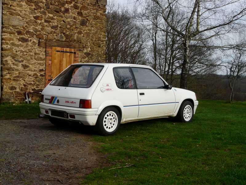

Sinon, il fait beau en Corrèze, donc la rallye est ressortie, en mettant ses chaussures d'été.....Toujours aussi bon
Et je n'étais pas le seul à sortir mon jouet :

Ahhh ta 205 Rallye est superbe ^^
