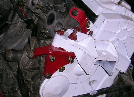

J'ai besoin de connaître les différences entre les supports moteur côté distribution entre celui de la 205 et celui de l'AX ;)
Le but pour moi est de savoir si le support de 205 est plug & play sur AX pour palier à la perte d'une vis de fixation dans le cadre d'un montage de pipe de 205 sur AX :huh:
Merci par avance, les photos sont les bienvenues :mrgreen:

Merci, mais il n'y a pas le réponse à ma question :blush:
En gros, je cherche lespièces pour realiser cette modif... a priori, la plaque de base c'est du 205 rallye et le "bras" de l'AX sport, non? :huh:

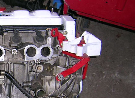

Tu montes boîtier d'eau et patte de renfort de rallye en plug and play, sinon tu peux usiner ton boitier d'ax mais toujours avec le renfort de 205...en dernière solution " manouche", tu gardes ton renfort d'ax mais tu perds un point de fixation ;)

tchoupi13 a écrit :Tu montes boîtier d'eau et patte de renfort de rallye en plug and play, sinon tu peux usiner ton boitier d'ax mais toujours avec le renfort de 205...en dernière solution " manouche", tu gardes ton renfort d'ax mais tu perds un point de fixation ;)
C'est ce qu'il me semblait :ok:
Y'a plus qu'a trouver ce fameux renfort :unsure:

moi j'ai taillé un peut dans mon support de pompe a eau et j'ai l'aissé le support d'ax avec une visse en moin ca ne pause aucun problème est c'est très propre, le plus chiant c'est les biellettes de direction qu'il faut monter sur rotule
