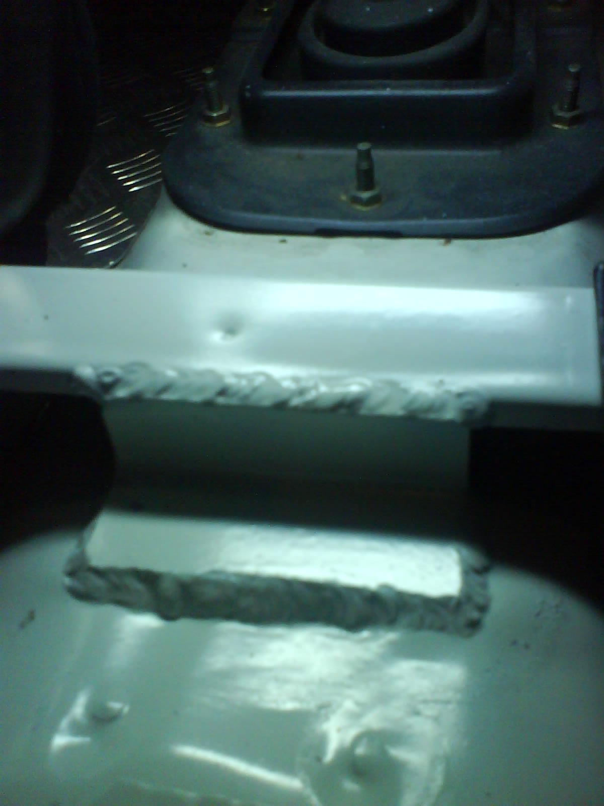

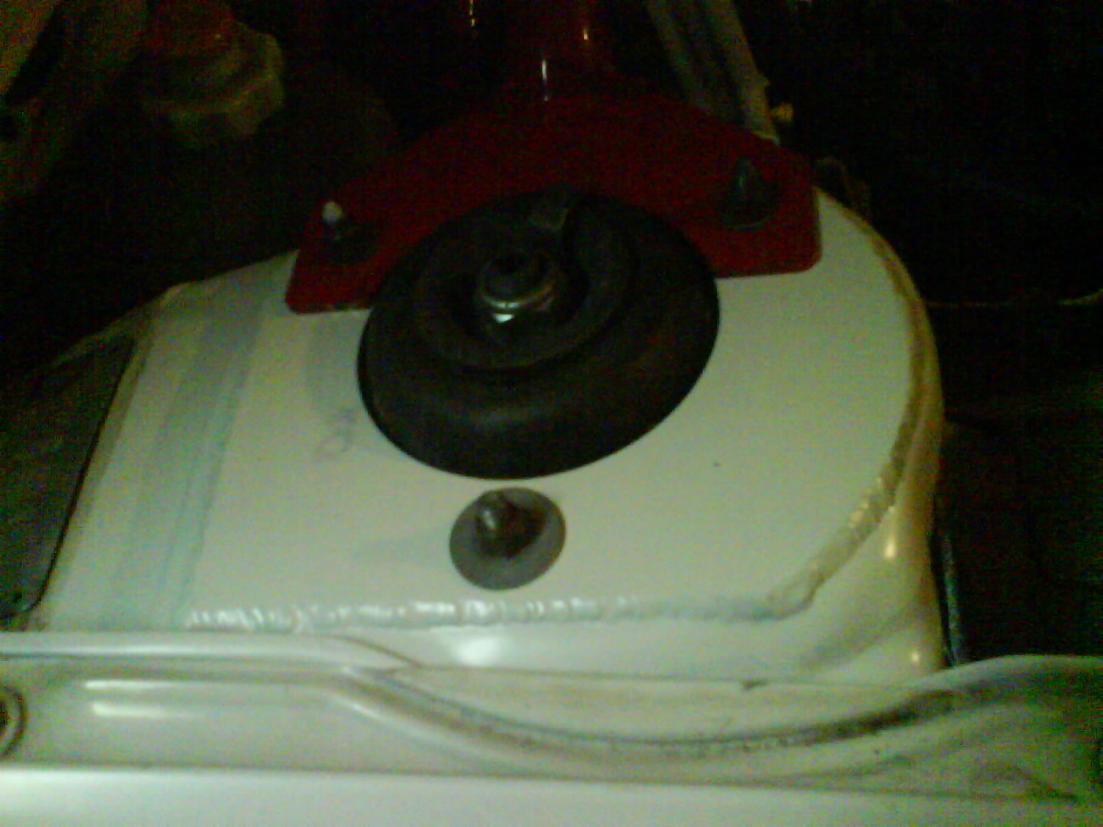

Je me permets de mettre un lien vers un forum ami ou apparemment ils l'ont fait à l'arc :
http://www.club205gti.fr/forum09/viewto ... &start=135
Je pensais aussi que c'était impossible :blush:
Messages : 5146
Has thanked : 595 times
Been thanked : 601 times
Re: Soudure à l'arc
Salut Jay,
pour l'arc vaut mieux bien s'entrainer avant d'essayer sur l'auto,mais le mieux c'est de faire souder par un carrossier ou quelqu'un qui manie ca bien et qui en a l'habitude,les miennes sur ma F2000 on été faites au tig par Mclprimo de ce meme forum ,du travail de pro :ok:
