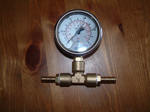

Re: Pression Essence
Ahhh ouaiiiiiiiii.... merde comment je fais se reglage ????
Il y a des manos si petit???
Mais bien sur que ça passe à fond....
- Messages : 13607
- Has thanked : 534 times
- Been thanked : 1166 times
Oui:darkvadrouille a écrit :Ahhh ouaiiiiiiiii.... merde comment je fais se reglage ????![]()
Ahhhh ahhhhh tu m interesse
Tu l as trouvé ou ??
Je cherche depuis toute à l heure
- darkvadrouille
- Messages : 318
- Enregistré le : 19 mars 2009, 21:46
- Localisation : 84
- Messages : 13607
c'est pas une Facet mais c'est pareil: sous le plancher du coffre
Et le mano je peux trouver ca en local??ou il y a une adresse??
- Messages : 13607
je l'ai trouvé chez GT2I
Si je ne suis pas trop bete
ca fait 280 Mbar ??? donc il faut que je trouve un mano en 300 mBar
