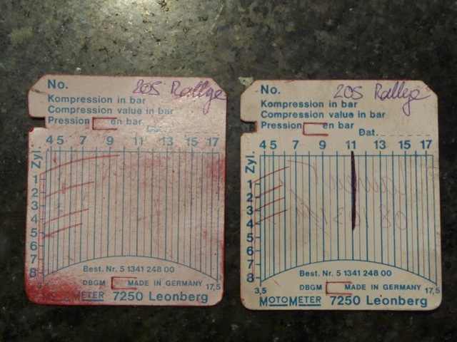

Messages : 1756
Has thanked : 36 times
Been thanked : 107 times
Re: compression moteur sur nos rallyes
Suite à un bruit d'admission toujours pas identifié (entre 6200 et 7000), le doute m'a été mis sur les ressorts de soupapes.
Ceci ma amené à faire mesurer mes compressions :
1er relevé Garage "A" à gauche, 2nd relevé Garage "B" à droite.
Anéanti par le "6 bars" sur tous les cylindres, je suis allé voir un Garage "C" (par ailleurs pilote connu par chez nous, court actuellement en VHC, donc un brin + confiance que chez "B" en tout cas).
Pas de petit papier rayé cette fois, mais une mesure entre 12 et 12,5 sur les 4 cylindres, notées à la main sur une petite feuille.
Me voilà rassuré... bien qu'une contre-mesure chez un Garage "D" pourra confirmer ces valeurs. M'enfin !!
Donc à prendre avec un peu de recul toutes ces mesures... faites par l'apprenti, un vendredi en fin d'après midi, à l'arrache, entre 2 montages de pneus. <_<

Ca craint...y'a aucune des 3 lectures qui sont identique!
On ne sait plus à quel sein se vouer! :lol:

c'est clair , le mieux et d'aller voir le petit mécano de quartier passionné par son métier et les autos d'époque.
moi je l'ai pas fait hier car impossible de trouver en magasin un compressiomètre essence :crying:
