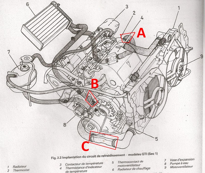

Bonsoir à tous,
Alors voila mon montage continu, et je commence à monter le circuit de refroidissement ! Ci-dessous schéma du circuit de refroidissement et petite question ! :wacko:
J'avais déjà lu un truc sur le forum à ce sujet et je demande comment boucher les sorties A et B car je ne remonte pas de radiateur de chauffage !
Pour ceux qui ont déjà réalisé le montage existe-t-il des capuchons/bouchons spécifiques ?
Il me manque également la durite en métal C, personne n'aurait ça qui traine ?
Merci de votre aide ;) :ok:

TU branches A côté radiateur en B côté moteur.
Le radiateur est schunté et ça circule tranquille. Pas besoin de bouchon, seulement de réorienter une durite.
Le morceau métal n'existe pas sur une rallye.Ca se fait avec une section de cuivre non ?

Pas bête, je n'avais pas envisagé cette possibilité mais cela est aussi simple !
Pour le cuivre, j'y ai pensé mais j'ai peur de la durée de vie dans le temps !
