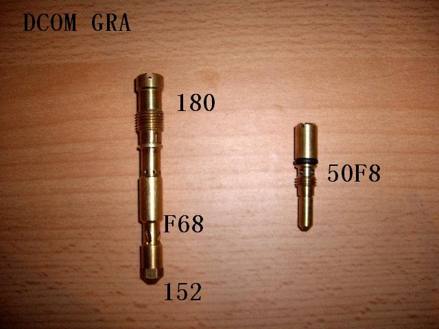

J ai des Weber en DCOE solutionF
et
une rampe DCOM de Gr A
Quelqu un connait la config d origine??
et

origine:
59F21 ou 62F21 suivant l'année
air 190 tube F68 essence 145 (tu peux garder tes 152 avec un filtre ITG ou des cornets a l'air libre

Donc la config solution F est pas mal
Je vais monté les DCOE pour voir
Merci J-Luc
Merci J-Luc

Les emulsseurs sont les memes????
j ai monté les gicleurs du DCOE sur le DCOM et ca marche
enfin j ai pas encore essayé en roulant

Moi perso quand j'ai mis les glicleurs, elle broutait plus
Maintenant j'ai des DCOE avec les gliceurs en question et ca marche
