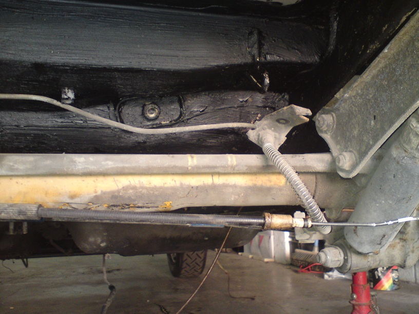

La suite

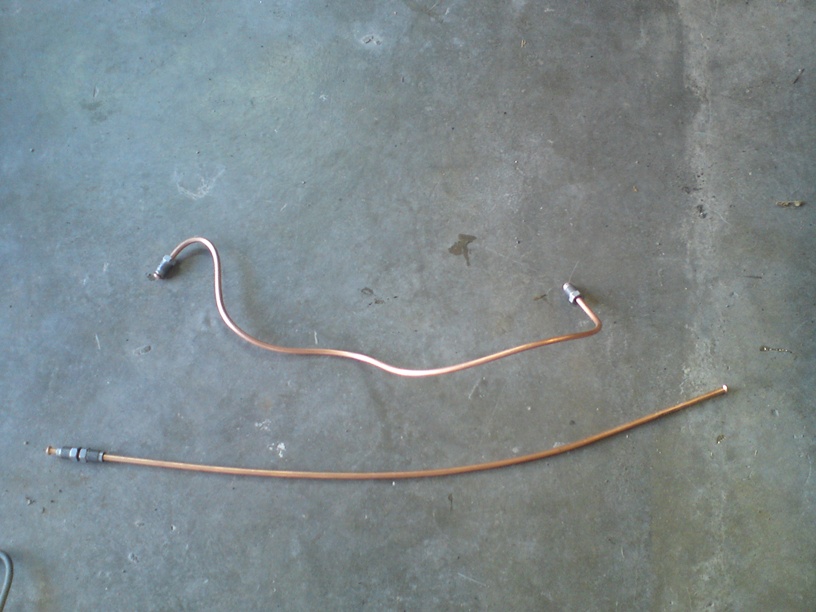

le neuf et le vieux
le neuf et le vieux

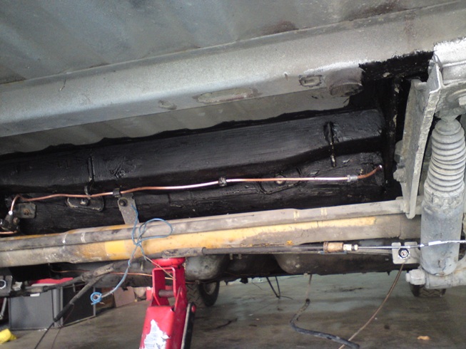

le formé avant repose et un neuf pour l'autre coté
mon Pitou toujours en pleine vérif
voilà comment faire pour ne pas oublier de serrer quoi que ce soit....
Quelle vie de chien moi je dis :lol: :lol: :lol: :lol:

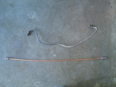

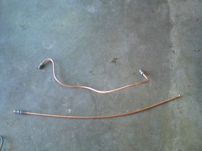

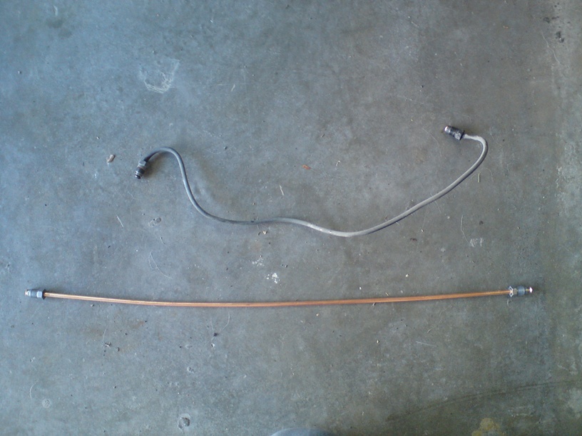

remplacement du tuyau de correspondance entre les deux demi-trains
voilà le neuf en place

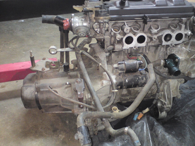

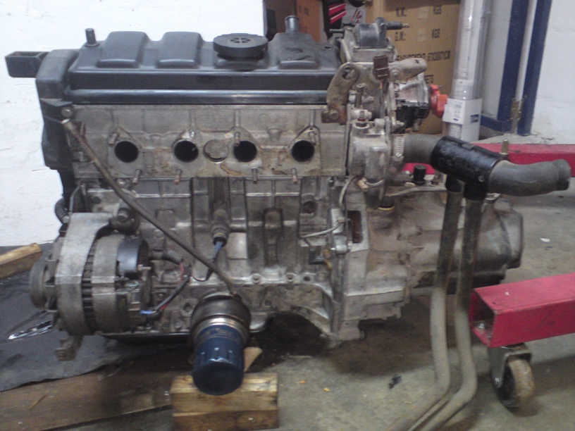

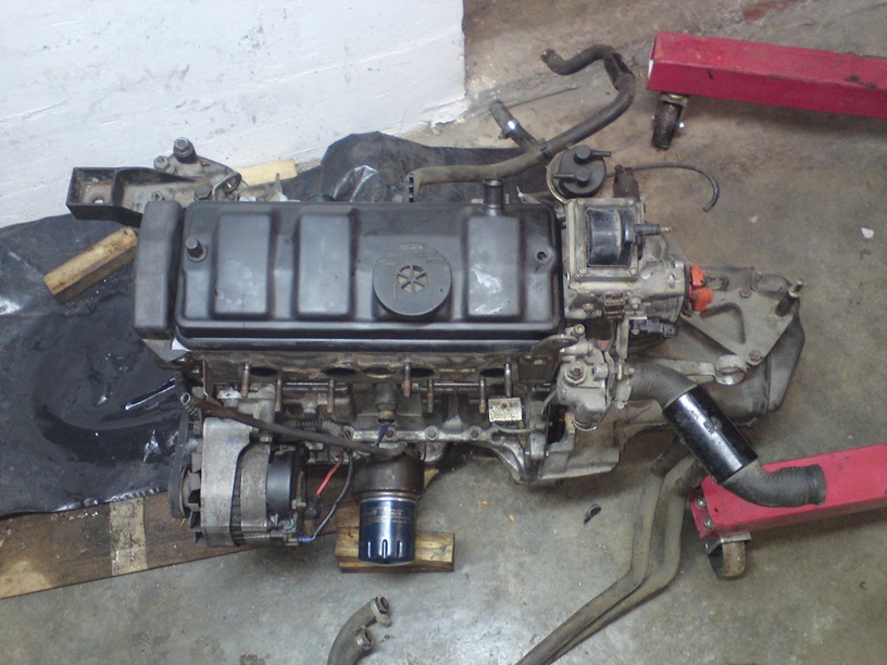

Alors pour ce soir remontage des accessoires pour la N°2 ,
alternateur(après échange du régulateur), boite (après avoir remplacé le guide de butée ainsi que les joints spy) démarreur(après l'avoir controlé et graissé) et repose du boitier d'eau du support et de l'allumeur, ainsi que de la pompe à essence... enfin il me reste plus qu'à reposer la pipe d'echappement et les carbus après les avoir révisés et changé tous les joints. Bon si tout va bien il retourne à sa place dès dimanche ;) ;)

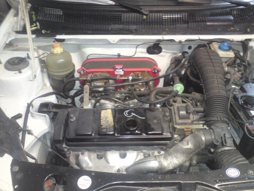

alors des news de la °1, juste après être rentré par l'autoroute

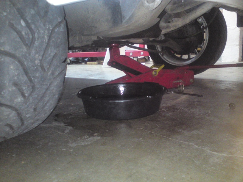

le moteur était bien chaud et la voiture à 180.000 kms l'heure de la révision et de la vidange ;) alors contaminé par cette après-midi passée chez Balouba, je me suis mis à faire la vidange avant d'attaquer la révision, il me faudra attendre demain matin moteur froid pour régler les culbuteurs, mais tout le reste sera fait dès ce soir <oo> juste après avoir mangé un petit morceau :ok:
Le bac à vidange est sorti et l'huile est vraiment chaude.... aie aie aie!!!!!
voilà la bête à réviser!!!!
:lol: :lol: MECANIQUE SUR LA RALLYE QUAND TU NOUS TIENS :lol: :lol:

Salut Laurent,
juste pour info, j'ai monté la même sortie que toi au niveau du boitier de pompe à eau (partie en bakétile verte). J'ai du faire un joint bleu en complémént du joint torique. Celui que j'ai eu avait une petite différence de diamêtre.
