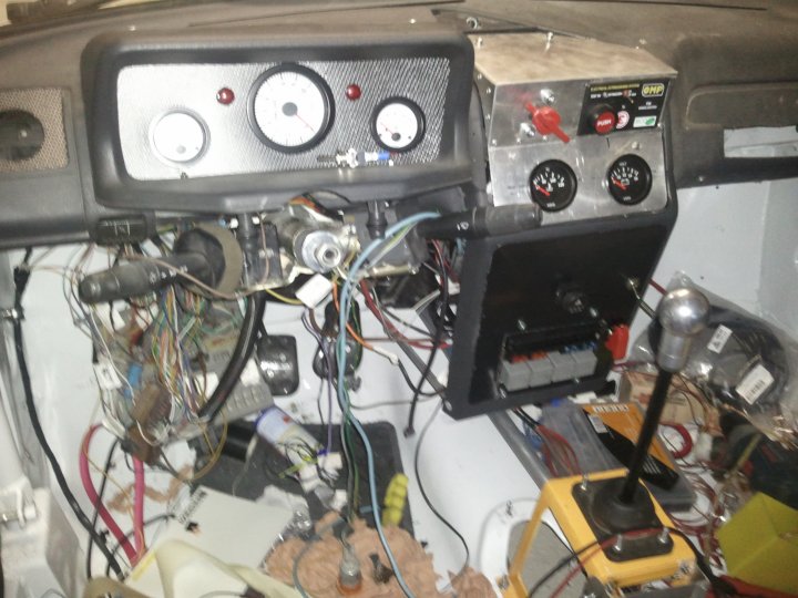

je suis a nouveau dans le debroussaillage électrique <oo>
c'est en bonne voie mais ya pas mal de chose a reprendre notamment souder tout ce qui a été serti reperage des fils..; donc c un peu fastidieux a mon gout :mdr: mais faut faire ça bien :ok:
maintenant je coince un peu sur la jauge du reservoir d'essence ; il se fait tard et je remets ça a demain sinon je vais m'enerver :boxt:

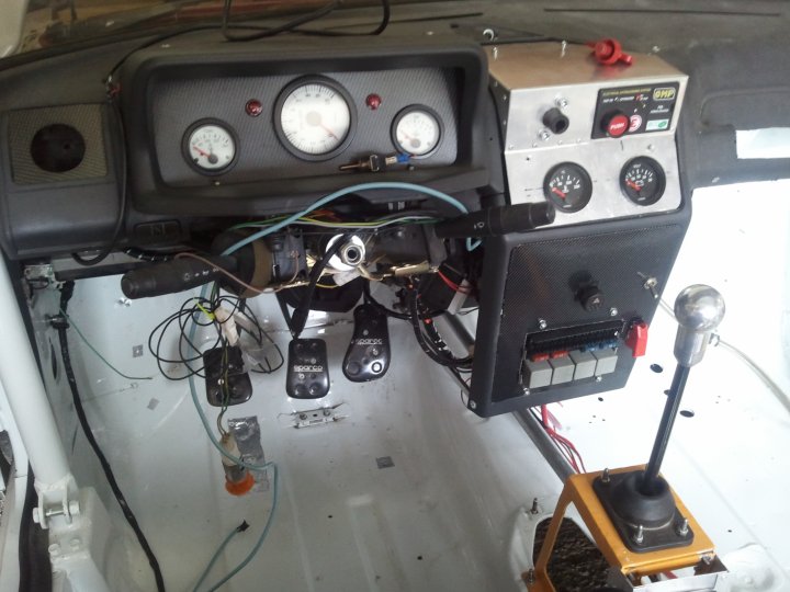

debroussaillage TERMINE
OUF :king:
maintenant plus que des details électrique a regler notamment cette P.....g de jauge a carburant qui veut pas marcher

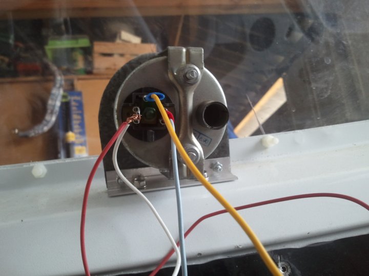

C'est quoi la marque ton mano de niveau d'essence? "_"

c un VDO un peu ancien peut etre
le souci c que le + et la masse sont braché et du 12 v sur la cosse "sonde" rien ne bouge :ph34r: :wacko:

Si tu as la jauge d'origne dans ton reservoir ça ne marchera pas :crying:
Il te faut un mano de la même marque que le combiné d'instrumentation d'origine ;) J'ai eu le soucis sur ma F2000 : j'ai tout essayé (même des résistances variables) et rien ne fonctionne correctement :wacko:

Robbi a écrit :Si tu as la jauge d'origne dans ton reservoir ça ne marchera pas :crying:
et tu as mis quoi du coup?

gtsorcier a écrit :Et tu as mis quoi du coup?
C'est une Jaeger sur mon AX ;)

j'ai pas le compteur d'origine... :wacko:

gtsorcier a écrit :j'ai pas le compteur d'origine... :wacko:
Suffit juste de trouver sa marque et tu pernd un mano de la même ^_^
